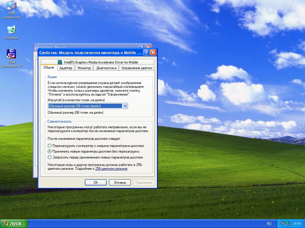

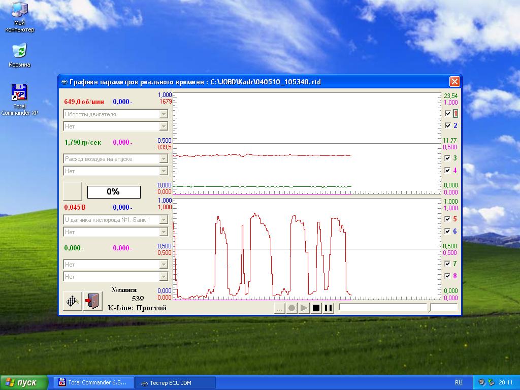

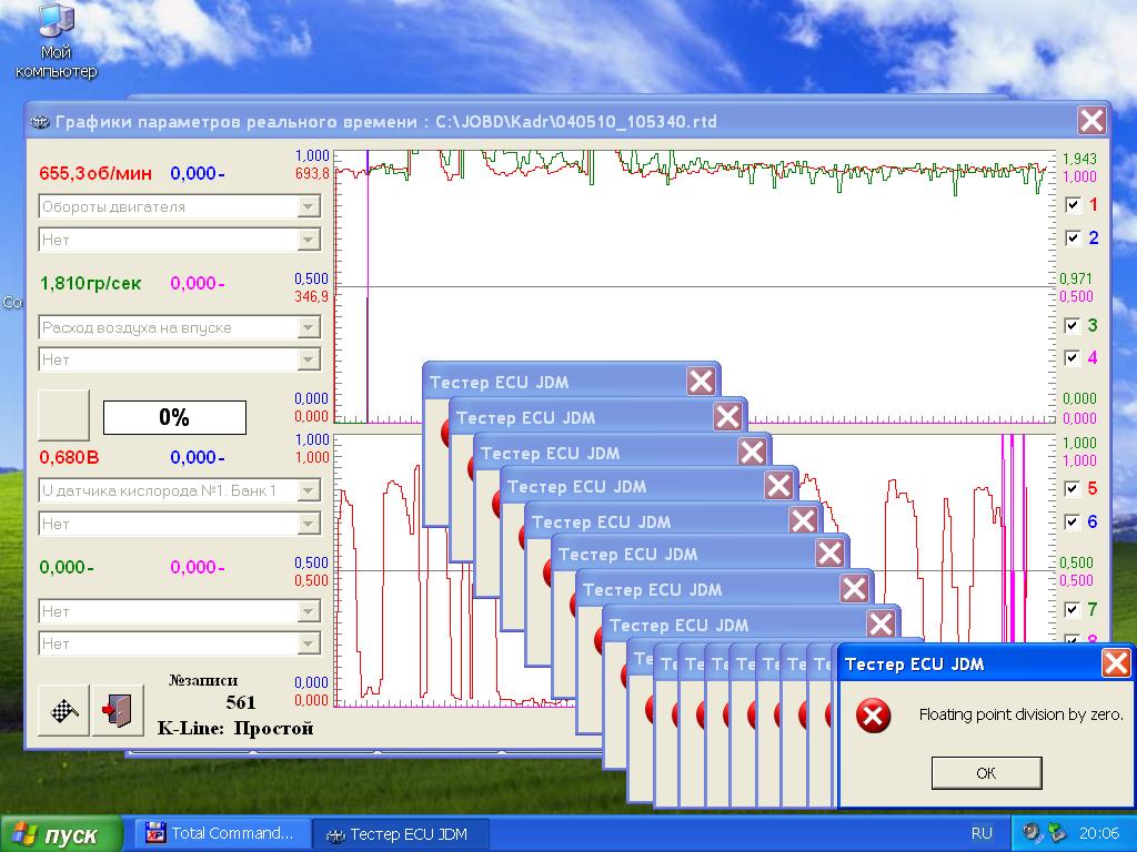

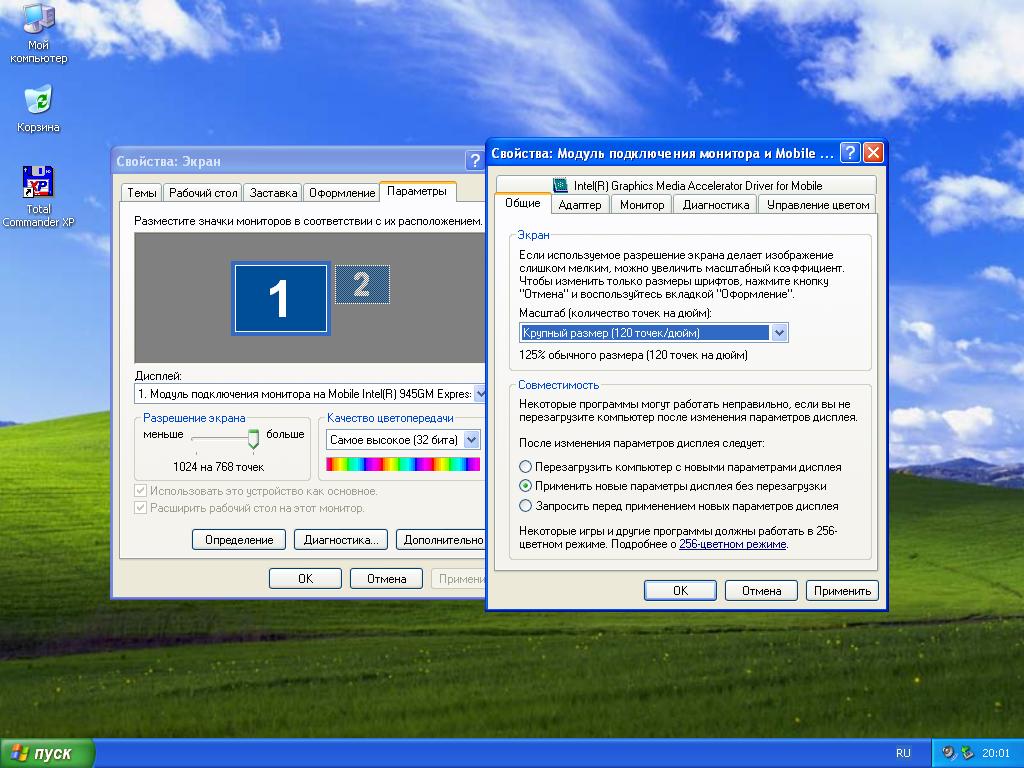

Всё! Нашел где собака порылась
Никогда бы не подумал. Никакие программы и вирусы с анивирусами ни при чём. Посидел, подумал, что общего с буком и домашним компом и сообразил
Не люблю щуриться и зрение напрягать, поэтому юзаю не стандартный, а увеличенный размер шрифта и иконок. Выкладываю скрины, думаю всё понятно. Это Валентину к размышлению. Я не программер, может глупость скажу. Может с масштабированием интерфейса программы что то попробовать помутить, что бы другие на эти грабли не наступали.
На второй картинке - это уже следующий блок графиков, переключение прошло корректно.
На четвётрой, при увеличенном размере, переключение не состоялось
