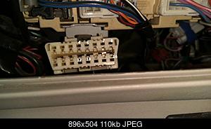

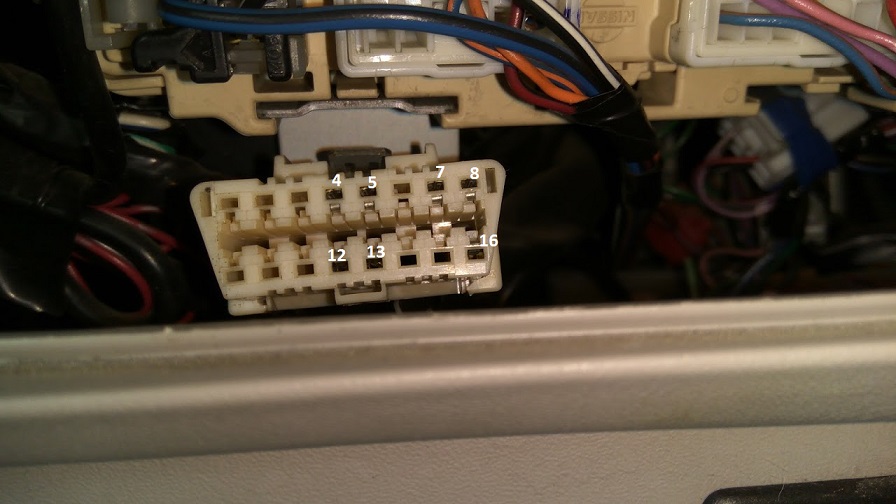

Уважаемые, подскажите!
приобрёл сегодня мрс-800.не могу подключить сей девайс к своему авто. показывает только напряжение бортовой сети. перепробовал все протоколы.
Nissan Bassara он же Presage 2002 г.в. пр. руль. дв qr25
подписаны контакты которые есть в разъёме.
sandrelo вне форума   Ответить с цитированием

Сообщение от sandrelo Посмотреть сообщение
Вложение 49237
Судя по году выпуска и праворульки, ОБД2 протокола на борту нет.
Для 2002 г.в. наиболее вероятен протокол Nissan, Но вероятен и протокол Consult1. При этом не совсем понятна распиновка. Согласно схеме для Consult1 при наличии разъема обд2, 12 КОНТ - j1850, 13 КОНТ - К-линия, 14-й, которого нет, - л-линия. А здесь присутствует 7-й контакт (стандартное положение к-линии). 8-й контакт не понятен.
Вообщем, для начала надо вручную установить протокол Nissan если не получиться, надо выяснить распиновку вышей колодки и подключиться по нашей схеме для протокола Consult1 через дополнительный переходник из комплекта.

Сообщение от Multi Посмотреть сообщение
все заработало, подключился по протоколу nissan
