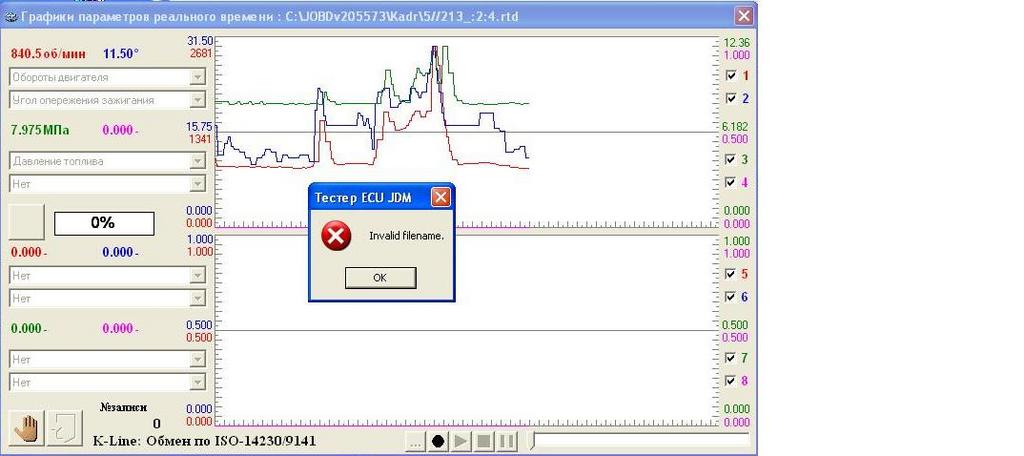

To Valentin8080
При записи графиков выскакивает такая ошибка.
В настройках выбор ECU: Тoyota Avensis (Europe)AZT250L(МКПП) 04.2006-...
Программа лежит в корне дирректорииС.Название без всяких значков.Может кто сталкивался с этим
