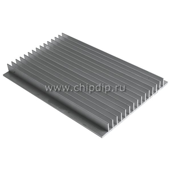

M A X вопрос по охлаждению а справться с отводом тепла (по моему он тонковат) корпус или ставится алл-ая пластина которая крепится к стенке? Однако маловато будет (я так думаю), или всетаки вент-р надо ставить что "мыслишь" по этому поводу
Не, радиатора должно хватить (250х170x20mm)
Ах, да! С учетом того, что выбраны полевики серии IRL с драйвером, падение напряжения на них мизер. У них при 10в на затворе сопр. канала 0,007 Ом (ток 116А). Так что даже при токе около 25А (проверял на макетке), если транзистор правильно открывается, потери на нем не превышают единиц ватт. И он может работать без теплоотвода! Тепло будут выделять только Шотки.
Эти транзисторы, конечно подороже IRFZ44, но ИМХО оно того стоит.

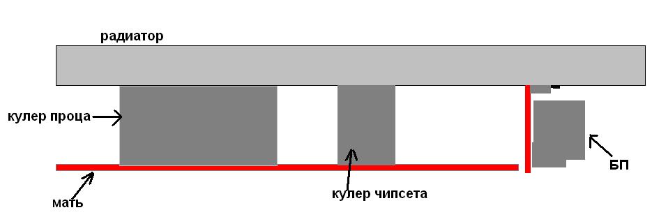

Радиатор будет укорочен до 170х200 мм и будет служить верхней частью корпуса.
На него жестко будет крепиться мать, без вентилятора, (радиатор проца и чипсета через пасту на корпус), ну БП тоже торчком. Хочу полностью упразднить вентиляторы из стстемы
Только вот не знаю пока есть ли электрический контакт радиатора проца с цепями питания (+VCC? GND?), и как мать отнесется к отсутствию вентилятора проца?
