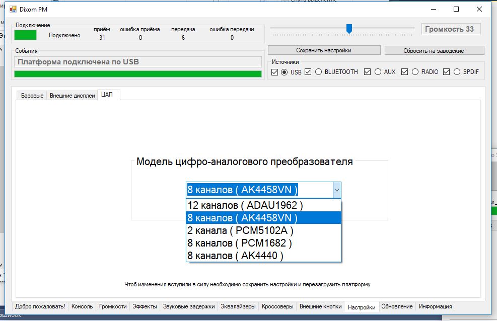

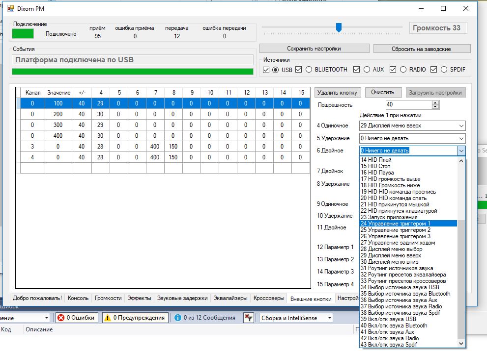

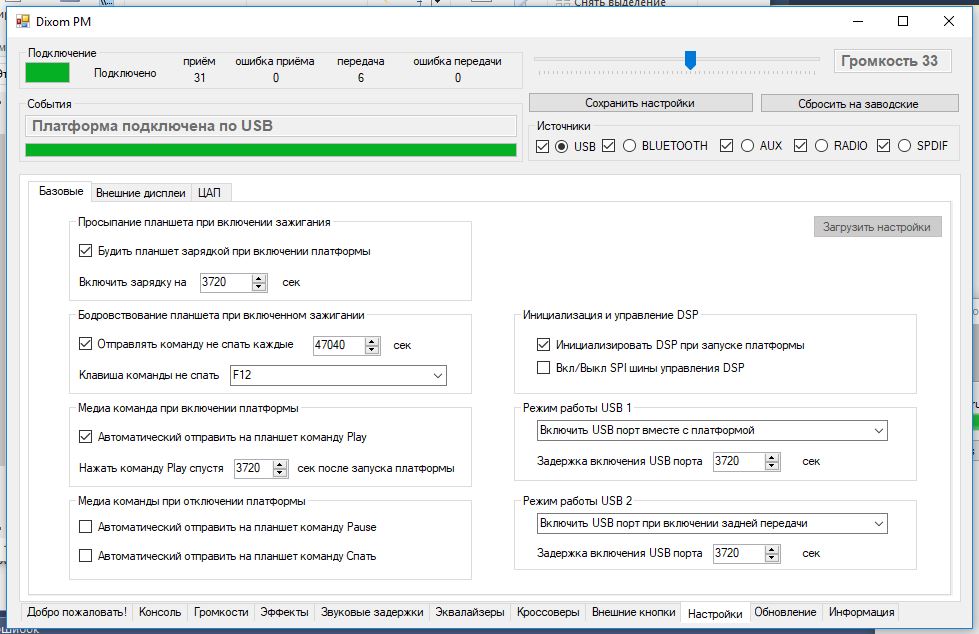

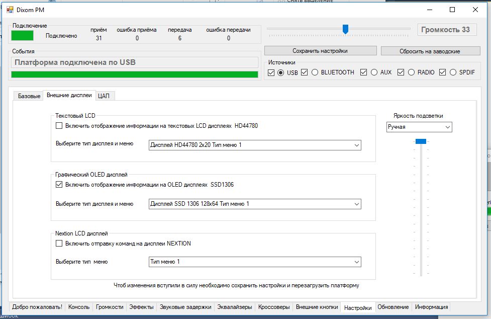

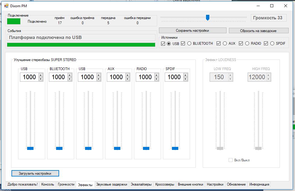

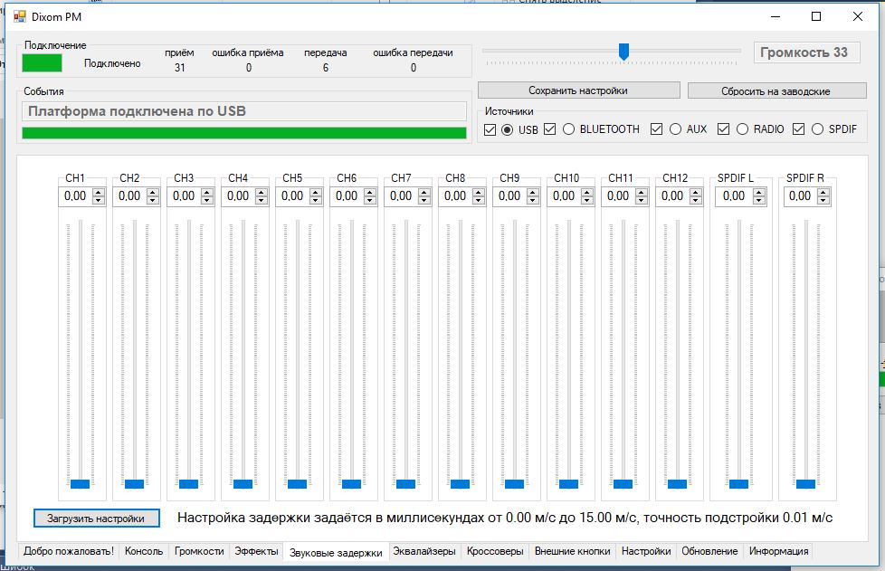

Всем привет!
Удалось таки реализовать функцию расширенной стерео базы, добавляет объёмности звуку. С функцией LOUDNESS пока есть сложности, но они тоже решаемые.
Реализовал управление задержками, на данный момент до 15мс, думаю поднять до 30мс.
Доделал управление резистивными кнопками и энкодерами.
Начал делать настройки, добавил возможность выбора ЦАП, различных внешних дисплеев с возможностью регулировки яркости, в планах сделать возможность регулировки яркости дисплея андройд прямо с платформы, чтоб вся регулировка яркости происходила синхронно с подсветкой автомобиля.
В общем всё должно получится очень удобно.
