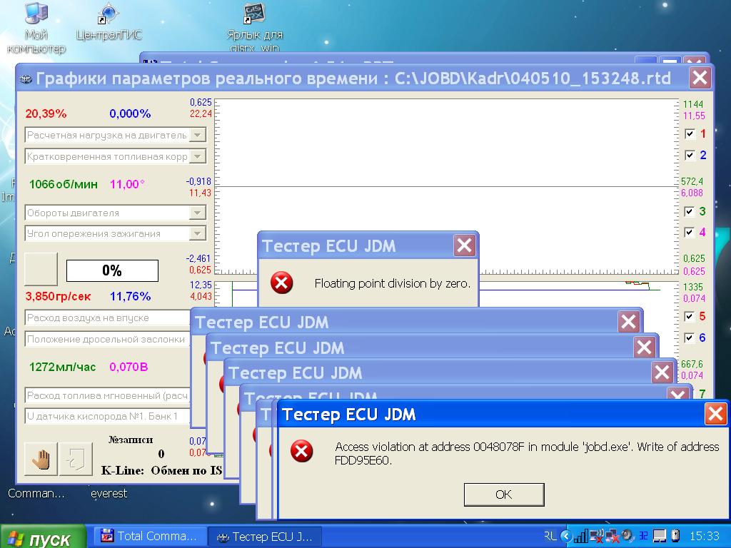

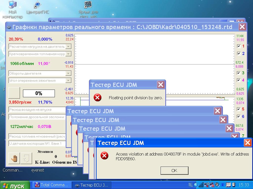

Привет всем заинтересованным и помогающим. Продолжаю. При отметке галочкой в настройках, писать лог, ситуация несколько именилась. На скрине экрана появилась новая инфа. Записанный файл графиков теперь проигрывается корректно, но останавливается на 2/3 поля. Глюк наступет как раз где то в этом месте. Прилагаю к этому файлу ещё сформированные файлы логов, может кто что подскажет. Вирусов нет 100% Просмотрел события системы, в это время ни система ни приложения, в журнал ничего не записали...
Программа JOBDv2.0.4[57_3]a Завтра попробую JOBDv2.0.5[57_3]

Сегодня попробовал Версию 2.0.5. Глюк сохранился, и при записи графиков и без нее.
Нуно как-то решать, а то не получается в поездке тестить.

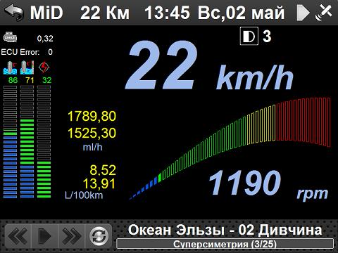

как и писал - прога хорошо внедрилась в оболочку...
Правда "съелись" кнопки Выход и Свернуть, но они не особо и нужны:
