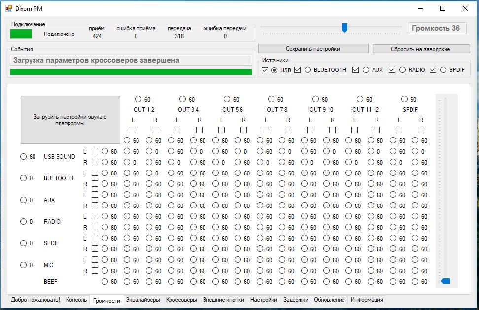

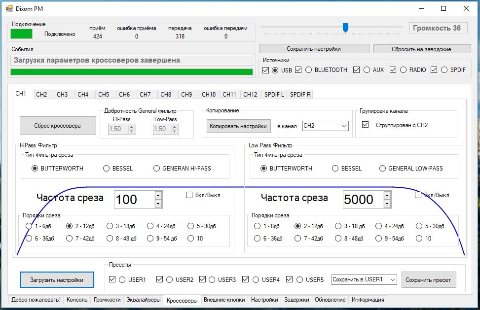

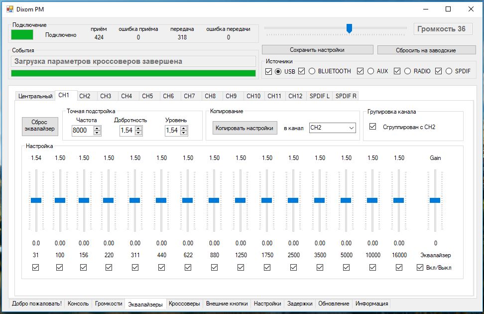

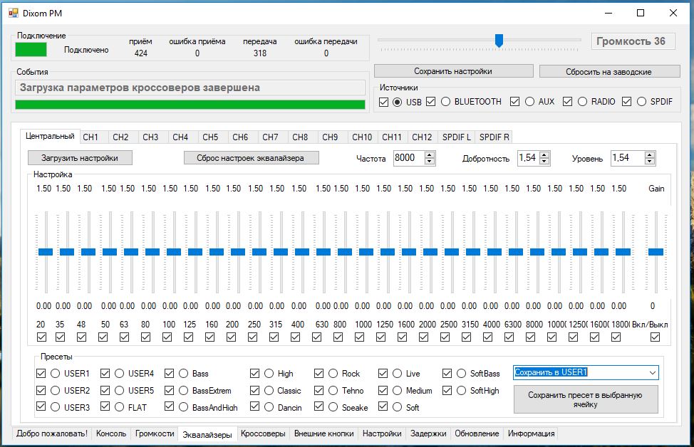

Доделал кроссоверы и по канальные эквалайзеры по 15 полос на каждую, + сгруппировал все каналы по 2 штуки, так как у нас практический всегда одновременно настраивается 2 динамика (при желании группировку можно распустить и сгруппировать с любым каналом)

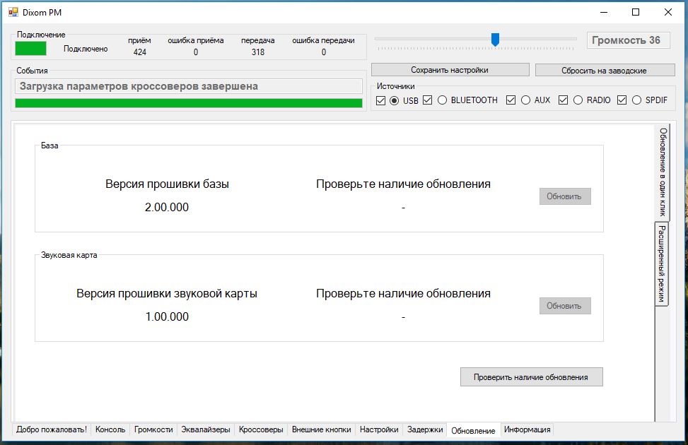

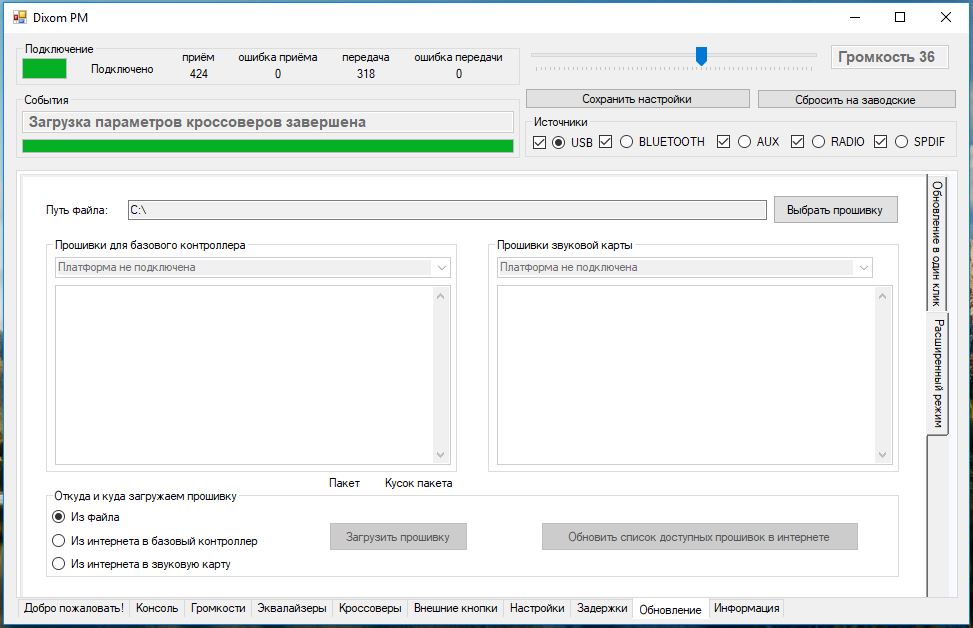

Доделал систему обновления которая работает по HID (пакетная передача данных) без драйверов, если есть подключение к интернету и есть новая прошивка, она cкачается прям с моего сервера и загрузится в платформу в безопасном режиме, в случае чп (вырубился свет и т.п.) просто обновляемся заново. Может обновлять основной контроллер STM32 и контроллер звуковой карты STM32F411 который висит на шине I2C, для обеих написал по загрузчику. В общем получилось вообще огонь
Чуть попозже,исходники приложения для Windows вылажу на github(как приберусь), очень прикольная штука этот WinForm на Visual Studio. Может кто ещё что-то улучшит,всё таки Я не программист
