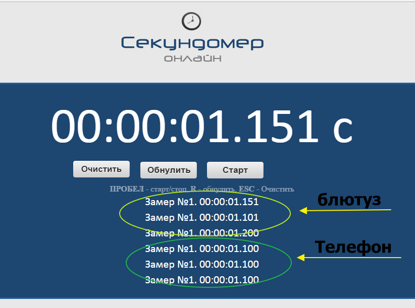

У меня другая плата,а чип блютуза такой же.Сейчас специально проверил,нормально поговорил с приятелем,задержек не заметил.Если вы имеете ввиду звонок на телефон в той же квартире и слушать оба?То да,есть задержка 1-1,5сек,так извините "слову" нужно долететь по эфиру до вышки,пройти по коммуникациям оператора и обратно на другой телефон опять по эфиру. Возможно кто то по новостям наблюдал связь с корреспондентом в другом городе,так там почти минуту ждут.

Старый 31.01.2017, 23:17   #757
d-m-o
Аватар для d-m-o
Регистрация: 07.11.2016
Регион: 56
Сообщений: 92
d-m-o is on a distinguished road
Сообщение от Hudson Посмотреть сообщение
Я проверял звонком со своего телефона, который подключен через блютуз магнитолы на телефон жены,
Провёл опыт с секундомером,но блин сотая доля секунды...
Вышка оператора в 150-200 метров,если я не ошибаюсь и она моего оператора.
Пс.оператор один и тот же на обоих тел.
