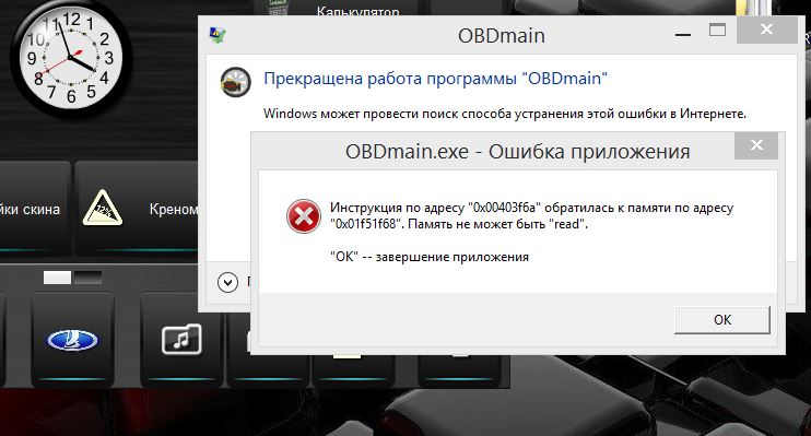

Вот что выскакивает.
Оформления и темы для iCarDS
Старый 29.01.2017, 00:37   #753
Lexx09
Регистрация: 18.04.2009
Машина: Приора хэтчбек
Сообщений: 980
Такая ошибка - при повторном запуске OBDMain. Значит, закрывай.

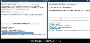

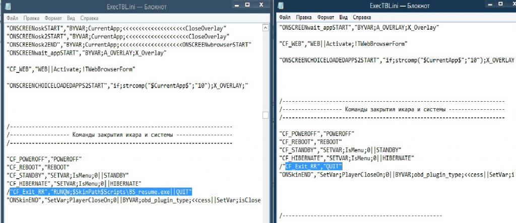

Lexx09, подскажи в билде 23 внесены изменения в части
PHP код:
В файле ExecTBL.ini исправлена команда ONSKINSTART для восстановления skin.ini из резервной копии skin.bu
Меня интересует внесение изменений в файл ExecTBL.ini для
заморозки/разморозки блюстака из твоей темы iCarDS + Bluestacks + Яндекс.Навигатор.
на фото два файла ExecTBL.ini, левый с заморозкой, правый из 23 билда..
Если внести изменения в этот файл проблем не будет?
Старый 29.01.2017, 12:51   #755
Lexx09
Сообщений: 980
Вноси. Только не в эту строку, она закомментирована. Посмотри в конце файла.
Приора хэтчбек
Спасибо, нашел.
Если кому надо готовый файл..
заморозка.rar

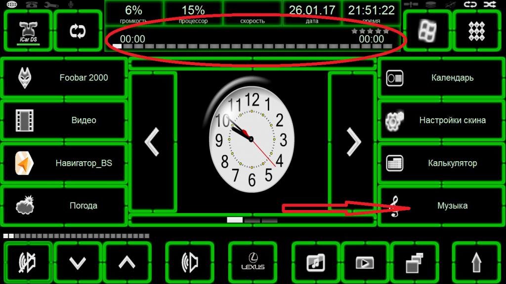

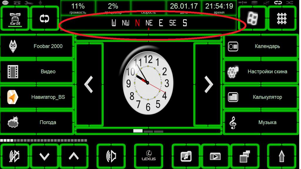

Подскажите как убрать при запуске икара автоматическую загрузку (я так понимаю) Музыки или Радио интернет?
Если руками закрыть музыку, то вид становится таким
Как сделать, чтобы вид при запуске икара был как на второй скрине?
Апну вопрос. Кто знает где прописан порядок загрузки Икара?
(ведь где то он сохраняет это и при следующей загрузке запускает программы).
в ЭКРАНАХ посмотрел есть программы, которыми не пользуюсь (Радио интернет, например),
в ПОСЛЕДНИХ ЭКРАНАХ тоже присутствует Радио интернет.
Пробовал открыть эту программу, потом закрыл ее, затем закрыл икар, вновь запустил икар, а результат тот же как на 1 скрине
Вот записал видео

Krysanov
почитал ,посмотрел видео - не понял в чем суть вопроса ..?
Что-бы удалить из "экраны" просто удерживай окно секунду-две и программа закроется ..
Старый 30.01.2017, 03:50   #759
Krysanov
Аватар для Krysanov
Регистрация: 12.11.2013
Город: Горно-Алтайск
Регион: 04
Машина: lexus rx300
Сообщений: 3,151
Krysanov
Я так и делал, но при открытии вновь икара программа , которую закрывал, опять запускается!
