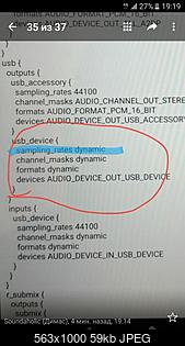

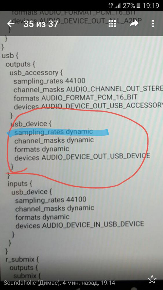

Привет. Есть эта карта. Никаких щелчков не слышал. N7-2013-wifi, прошивка RR-N-v5.8.5-20171217-flo-Final. Настройки ядра не трогал.
Ты в audio_policy.conf частоту 44100 поставил?
ID:	48856 в этой строчке, слово dynamic, меняешь на 44100...как абзацем ниже
При включении изикапа, ничего не сбрасывается. Быть может у вас флешка отваливается? Такое встречалось.

Вложение 48856 в этой строчке, слово dynamic, меняешь на 44100...как абзацем ниже
понял, спасибо, да в том то и дело что вроде бы не отваливается... но плеер ставит на паузу типа, а после выключении камеры 50/50% может вернуть может не вернуть на то место где играло... а может просто побежать прокрутка типа поставил на перемотку.. и звука при этом нет ( если нажать плей/стоп то начинает играть, но не всегда. На андройде 5.1.1 кстати такого нет, ни пауза не ставится, ничего не прерывается( почему и грешил на 7 андройд)
