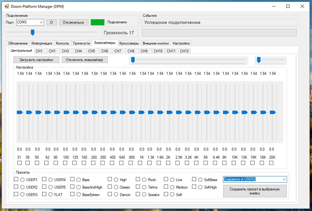

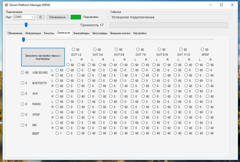

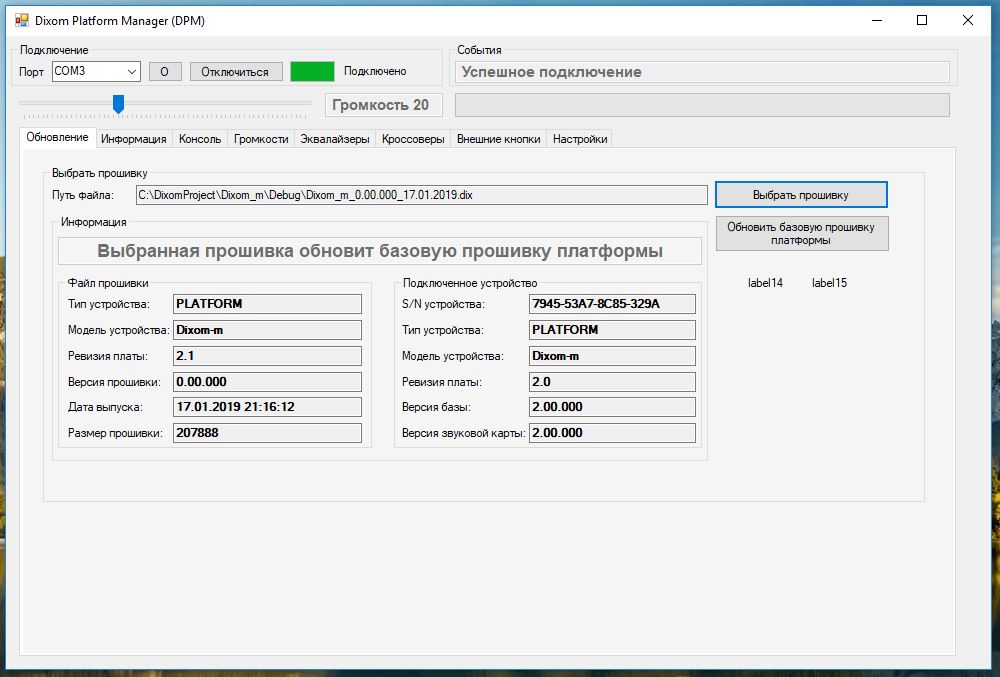

Всем привет! Пока друг делает приложение для андройд устройств решил попробовать сделать программу для ПК, оказывается для ПК делать программы гораздо проще
Добавил несколько фоток того что получилось.
И самое главное, написал собственный загрузчик для обновления STM32, теперь процедура обновления совершенно безопасная и никоем образом не возможно сломать прошивку, даже если выдернуть шнур во время обновления.

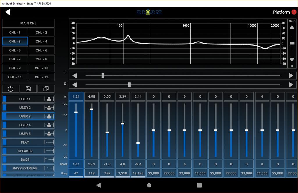

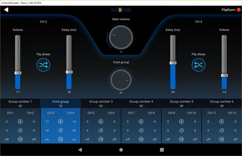

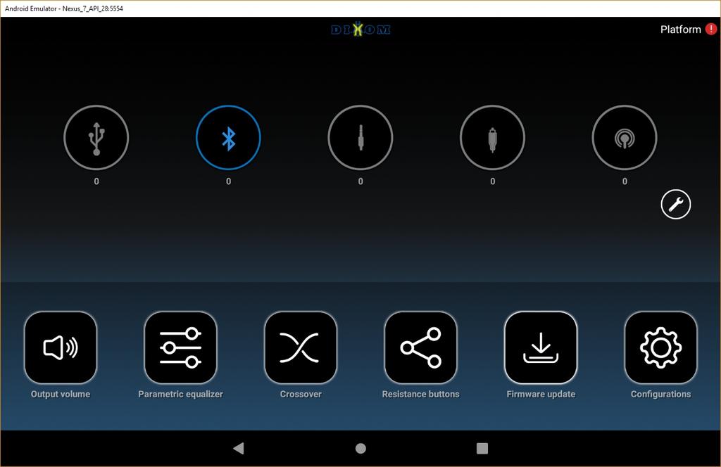

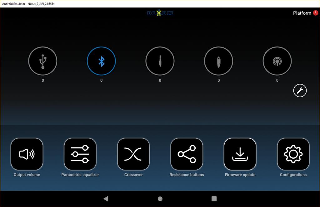

Senia спасибо! Писал на C#
Пока графики не буду подключать к windows программе, посмотрим вообще нужна ли она будет.
А новое Android приложение вот вот увидит свет. Из основного осталось доделать: кроссоверы, настройки кнопок, и настройки самой платформы, пока что ориентир выхода нового приложения и прошивки март месяц.
Мне вот. интересно. Почему на кнопках инглиш? А на форуме пишем по русски. Или Выкл звук, вкл- не наше. Обидно.

Евген_21 Эмулятор на компьютере с английским языком, приложение будет подстраиваться под язык системы android. Если у вас выставлен русский язык то и приложение будет на русском. Как то так)

Спасибо,понял.

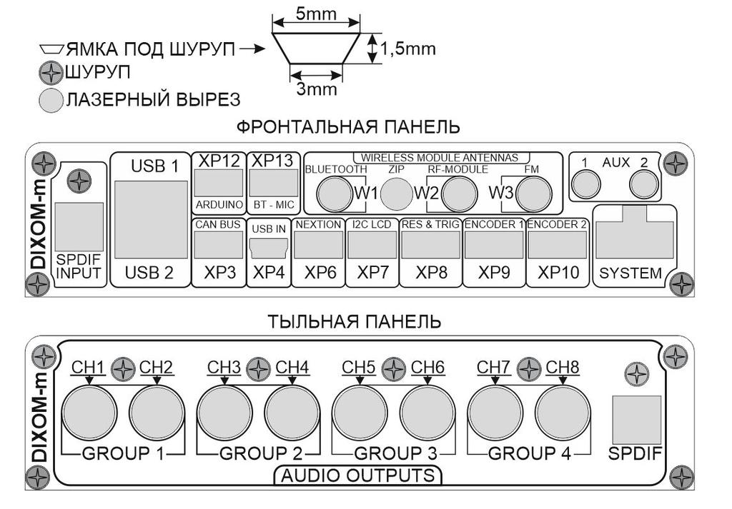

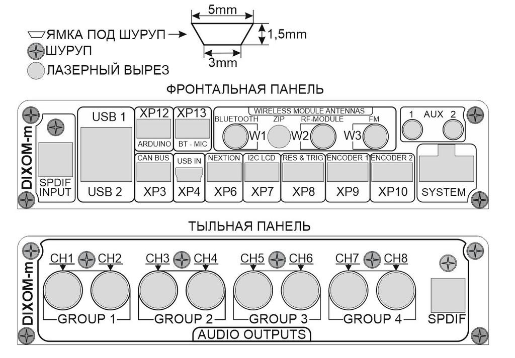

Ребята всем привет! Нарисовал панельки для корпуса новой платформы, написал китайцам жду что ответят, ещё не было опыта с фрезеровкой и нанесением шелкографии на металл, посмотрим какие цены
И долгие поиски где покупать компоненты наткнулся на сайт LCSC.COM, цены вообще класс и доставили ко мне всего за 2 недели, упаковано всё прям супер круто, антистатические пакетики, силикагель, микроконтроллеры запаковали в отельные картонные коробочки с антистатической губкой. В общем советую. Посылка пришла из Сингапура.

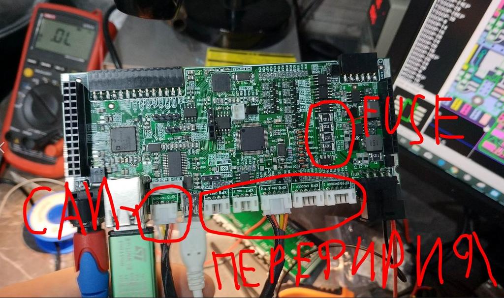

Саша, я тут случайно внимание обратил. Могу ли я воткнуть фишку энкодера в фишку кан шины? И наоборот? Что будет блоку, что будет кан шине?
Я это к чему..защита от блудливых рук и отсутствия понятий в элементарной электронике имеется?
Защита от коротких замыканий на плюс 12 и массу сделана? Как организована?

Александр здравствуйте. Возможность подключить устройство к винде для обновления и настройки будет? Ну и какова примерная цена в конечном итоге?

oleg707 Да это возможно, я предпринял некоторые меры чтоб минимизировать такой ход событий. Самый опасный это разъём CAN шины, там на выходе питание +12В (если сюда подключить дисплей NEXTION или какой то на шине I2C то дисплею конец 99%), поэтому я его перенёс на другую сторону от USB и планирую ещё разъём сделать красного цвета. Все остальные разъёмы что пометил как "Периферия" можно путать ничего не произойдёт просто не будет работать.
Защита от коротких замыканий сделана на само-восстанавливающихся предохранителях. Т.е. все выводы что торчат наружу от КЗ защищены, кроме потов USB, если кз возникнет там то сработает вводной предохранитель и обесточит всю платформу.

К Windows 10 (x64) подключается и работает без проблем, ПО тоже есть, просто его ещё нужно доработать. Цены скажу когда закончатся праздники в Китае, все заводы молчат, гуляют походу там)) ~15-20 февраля.
