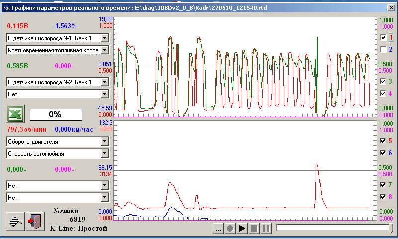

я много смотел на свою 2 лямду
//все исправно//
ЗЫ то что выше у вас на графиках 1-1 похоже на непрогретый кат/лямду2
ЗЫЗЫ длинный тренд кому-нить надо? от прогрева до покатушек и т.д. с картинкой ентой?

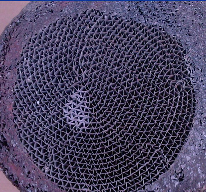

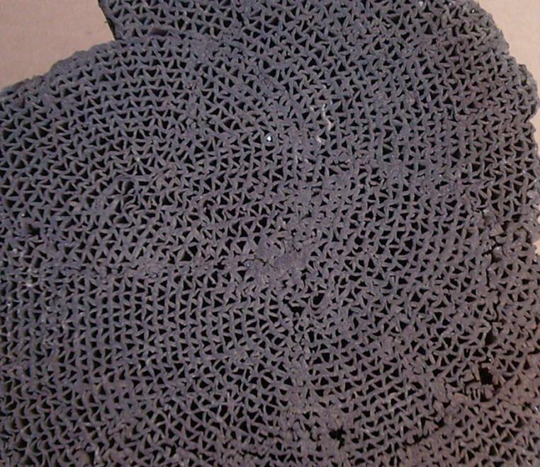

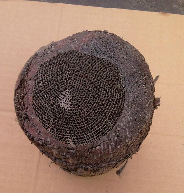

Вот фото ката от таза, с виду так, ничего, отпал и болтался, а вот см на выходе.
Кат любезно предоставлен товарищем Frlenk
