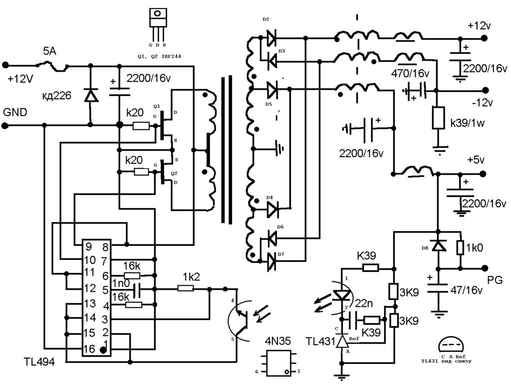

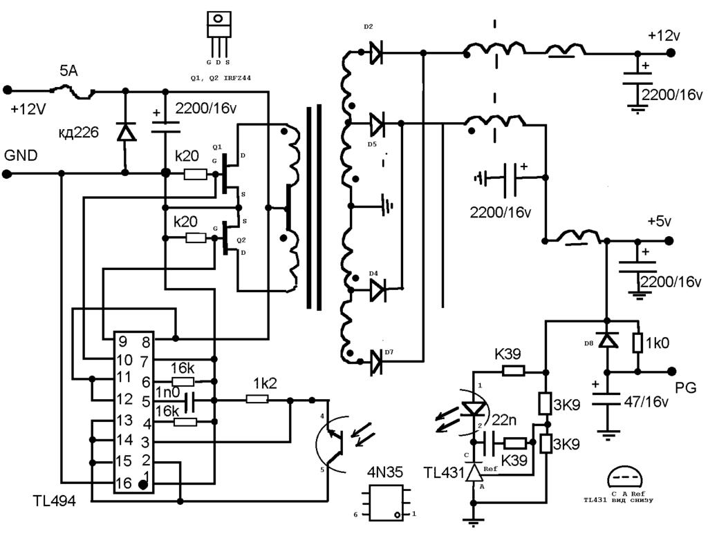

я начал собирать блок по такой схеме.
Назначение блока получить развязанное питание по массе.
Нужные линии 12в и 5в
Поэтому я вырезал ветку -12 в.
И есть вопрос что за вывод PG ?
Он используется для запуска блока? подачей туда 5в?
И ещё вопрос оптопару 4n35 я пока не нашел но есть от блоков питания pc817 Можно её поставить или надо дополнительные изменения?

Сообщение от Hmelik Посмотреть сообщение
Вообще в ATX-стандарте PG - это сигнал вырабатываемый самим блоком питания. логический 0 (т.е. напряжение менее 0,8в) - это напряжения не в порядке. Логическая 1 (т.е. напряжения выше 3,8в) - напряжения в норме - можно работать. Сигнал предназначен для материнской платы.

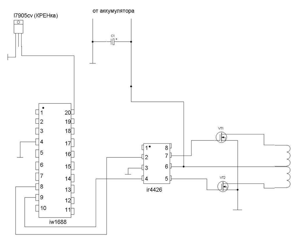

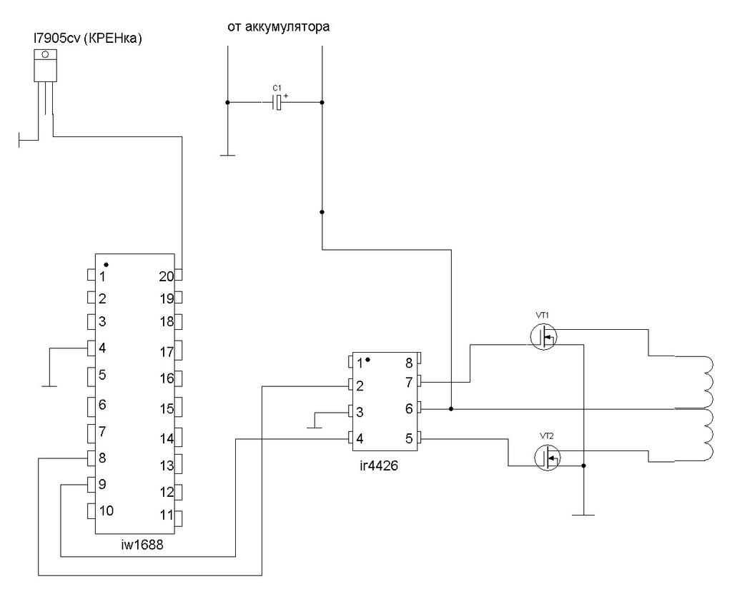

вот нарисовал схемку как понял.. Поправьте пожалуйста, что не так

В твоем случае это будет ir4427 так как выходы у этой микрухи инвертные. Ir4426 ставится на tl494.

Сообщение от nrubanov Посмотреть сообщение
я конечно особо не разбираюсь но на iw 1688 как раз надо ir4426 по крайней мере у меня так все напруги в норме когда подцепляеш к матери почему то видюха не запуускается видюха встроена

IW1688 (SG6105) Выходы инвертные . Читайте даташиты господа .
