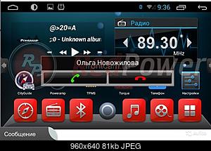

Уважаемые Гуру Tasker прошу вашей помощи с решением моей проблемы. Имеется в наличии магнитола на android 4.1, по сути тот же планшет, так вот когда я использую ее в качестве громкой связи, магнитола не ставит на паузу проигрыватель poweramp, а тупо отбирает у него звук и переводит на задний план, то есть играет в фоне. Когда слушаешь музыку еще можно смириться а вот с аудиокнигами то не очень хочется терять нить происходящего... А еще если запущен навигатор, то сверни навигатор, открой плеер, поставь на паузу, сними трубку, и это все в движении, не очень то и удобно... Так вот появилась идея: отловить окошко входящего звонка Нажмите на изображение для увеличения
ID:	41442 и повесь на него задачу таскера, ставить проигрыватель на паузу, а в качестве выходной задачи при исчезновении этого окошка снимать с паузы плеер. А теперь сам вопрос, как в с помощью Tasker отловить это окошко? Посоветуйте что нибудь, сам в Tasker не очень, я так понял эти окошки похожи на те которые появляются на обычном телефоне при звонке, то есть что то вроде Caller id?

Уважаемые Гуру Tasker прошу вашей помощи с решением моей проблемы. Имеется в наличии магнитола на android 4.1, по сути тот же планшет, так вот когда я использую ее в качестве громкой связи, магнитола не ставит на паузу проигрыватель poweramp, а тупо отбирает у него звук и переводит на задний план, то есть играет в фоне. Когда слушаешь музыку еще можно смириться а вот с аудиокнигами то не очень хочется терять нить происходящего... А еще если запущен навигатор, то сверни навигатор, открой плеер, поставь на паузу, сними трубку, и это все в движении, не очень то и удобно... Так вот появилась идея: отловить окошко входящего звонка Вложение 41442 и повесь на него задачу таскера, ставить проигрыватель на паузу, а в качестве выходной задачи при исчезновении этого окошка снимать с паузы плеер. А теперь сам вопрос, как в с помощью Tasker отловить это окошко? Посоветуйте что нибудь, сам в Tasker не очень, я так понял эти окошки похожи на те которые появляются на обычном телефоне при звонке, то есть что то вроде Caller id?
в настройках poweramp ==> ставить на паузу при звонке и при смене аудиофокуса. таскер не нужен.
Если бы все так просто было бы, но засада в том, что андройд в данной магнитоле не управляет bluetooth модулем, он управляется через MCU, то есть poweramp не знает поступил звонок, поэтому и приходится изобретать....
