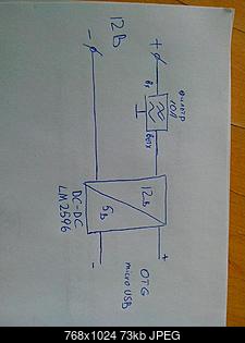

Вечер добрый. После установки Nexus7 2012 возникла проблема. Музыка выведена через разъем наушников и заведена в магнитолу. Работает только левая половина динамиков. При отключении разъема питания (планшет работает от аккумулятора), играют все динамики. Какая взаимосвязь, не могу понять. Прошивка от Тимура.
Доигрался, планшет перестал засыпать и просыпаться после подачи питания.
До этого полгода все работало, кроме звука. Сегодня заменил шлейф с разъемами, не помогло. Подскажите куда копать? Прошивка или сломал OTG?

копать по питанию. Схему включения внятную и подробную в студию. От простой зарядки в прикуриватель (5В*2А) то же самое?

стоял обычный DC-DC 12В в 5в. Были слышны наводки от двигателя. Поставил фильтр питания на 10А. Его корпус подключил к корпусу авто. Наводки почти пропали, вместе с автовключением.
Все равно не понятно, какая связь между зарядкой и выходом 3,5джек, почему отваливается один канал звука
Для меня обычный ДС-ДС это резистор.
В наушниках что?
корпусной провод фильтра вывел на корпус авто.
До этого без фильтра планшет включался и выключался при подаче и выключении питания соответственно.

а зарядку сейчас видит? наушники?

зарядку видит и заряжает, наушники видит одну сторону, те, один канал
