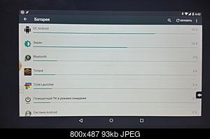

Помогите разобраться со сном. На свежевосстановленном андроиде 5.1.1 в режиме сна планшет за ночь съедал 2%. После установки софта уже 30%.
Таскером выключаю ГПС и ставлю в режим полёта, который отрубает WiFi, 3G и зуб. Такое ощущение, что планшет вообще в сон не уходит а просто экран тушет. Как бы найти виновника?
ps ОС Андроид сожрал 15%, что то я его раньше не припомню, всегда экран был на первом месте, потом с большим отрывом Навител и Торкое
Вложение 43404
Поставьте WakeLockDetector и проследите, что жрет батарею и сколько планшет спит, но не сильно надейтесь исправить ситуацию, т.к. 5.1.1 не назовешь энергоэкономной.

Нее... Что то переодическое. Буду искать. WakeLockDetector вчера поставил.

Если периодическое, то синхронизация, геолокация, службы Google.
WLD их покажет, смотрите kernel wakelock и будящие программы, но для начала соберите побольше статистики
