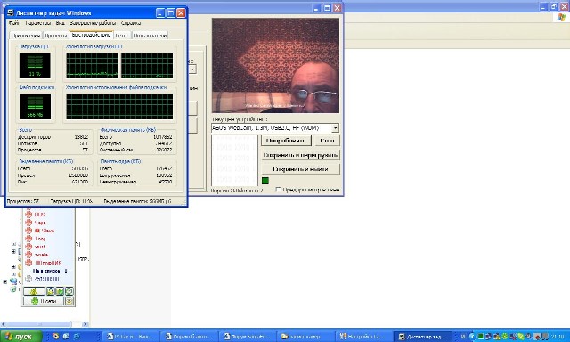

Старый 15.01.2009, 22:17   #726
джи-дай
Регистрация: 11.01.2008
Сообщений: 512
Вот какая загрузка на буке, который как пскар использую

Старый 16.01.2009, 01:44   #727
Wanted
Hello world!
Аватар для Wanted
Регистрация: 28.01.2007
Город: Moscow
Сообщений: 1,209
Сообщение от джи-дай Посмотреть сообщение
Лучше сам CG запусти, он ресуры по другому кушает. Но уже другое дело.
