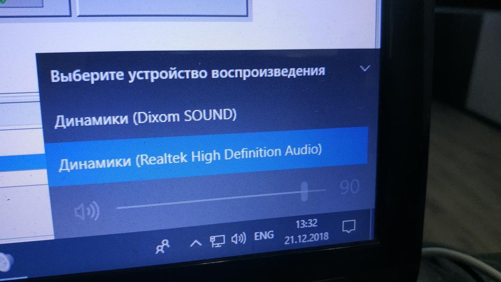

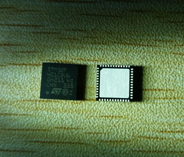

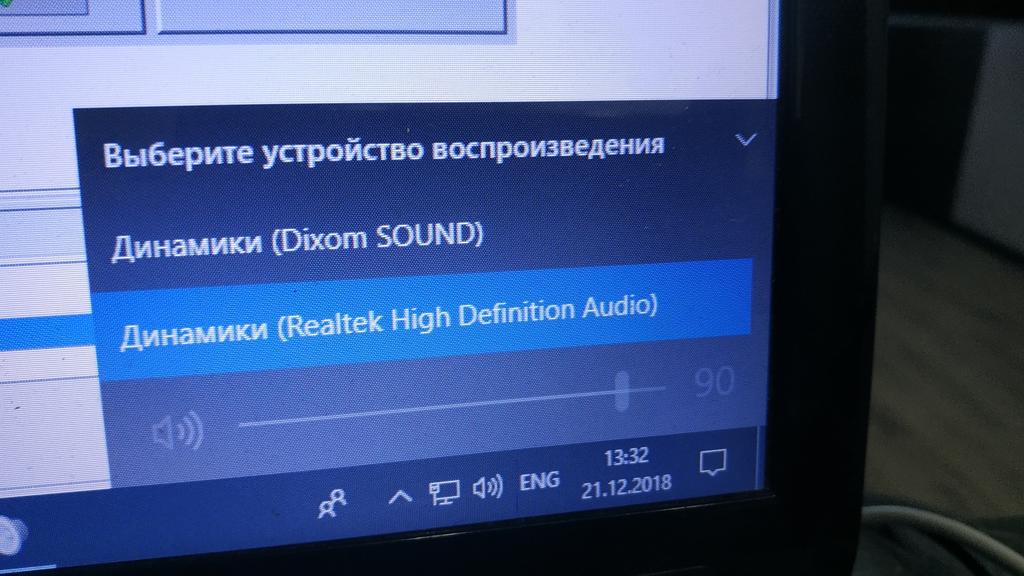

Я вот решил отказаться от звуковой карты pcm2706 и сделать USB I2S звуковую карту на STM32F401. Пока удалось запустить 16bit/48KHz, но думаю не проблема запустить и 24bit/48KHz, всё зависит от прошивки. И выйдет дешевле, чем PCM2706.

Почему же ерундой, STM32F4 спокойно работает в качестве звуковой карты, и в 2 раза дешевле SA9023.

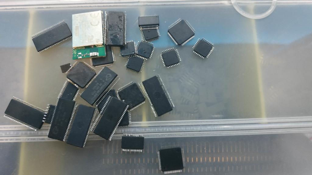

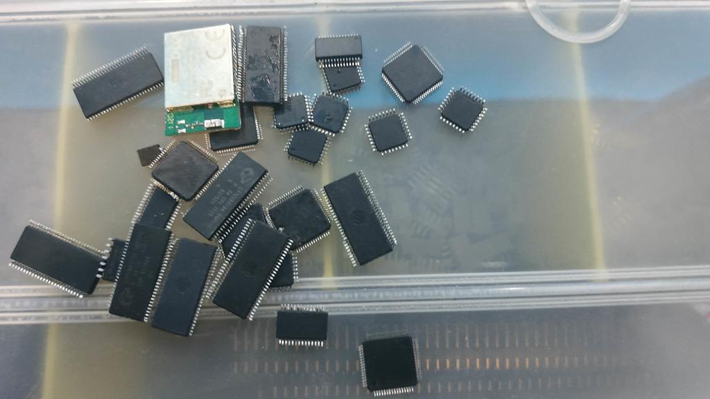

Да и очкую я там покупать, пока собирал платформы (30 штук) в мусор ушла целая гора микросхем. Особенно PCM2706, такое ощущение что они продают отбраковку. То что покупал на чипидип поставил и работает, а с Али вот такая куча брака PS это не все, большую часть выкинул в мусорку, потом только начал их копить как история)).
Поэтому есть желание все покупать у официальных поставщиков (digikey, farnell, vifel, чипидип, и тд) чтоб не мучаться при сборке.

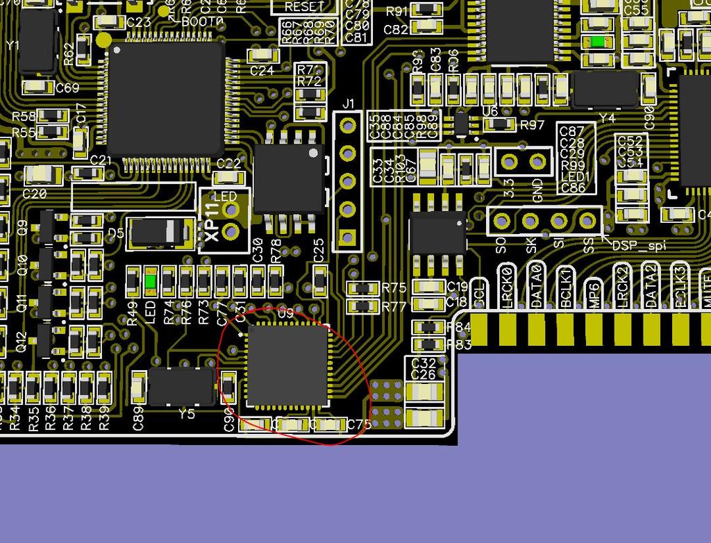

А dsp выносить в сторону смысла нет так как в проекте все крутится вокруг него. Да и цена вопроса этого DSP 12$, а возможностей на все 500.
Паять то не проблема у меня и станок для SMD монтажа есть, плату специально сделал с односторонним монтажом чтоб было проще собирать. Интересно было
узнать сколько будет сборка на стороне 100шт таких плат, и мне озвучили 1250$ за полный цикл производства + стоимость компонентов в принципе отлично, включая производство печатных плат, монтаж, закупка компонентов, и доставка EMS. Это всего 12.5$ на одну плату.
