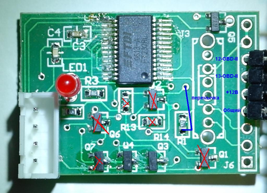

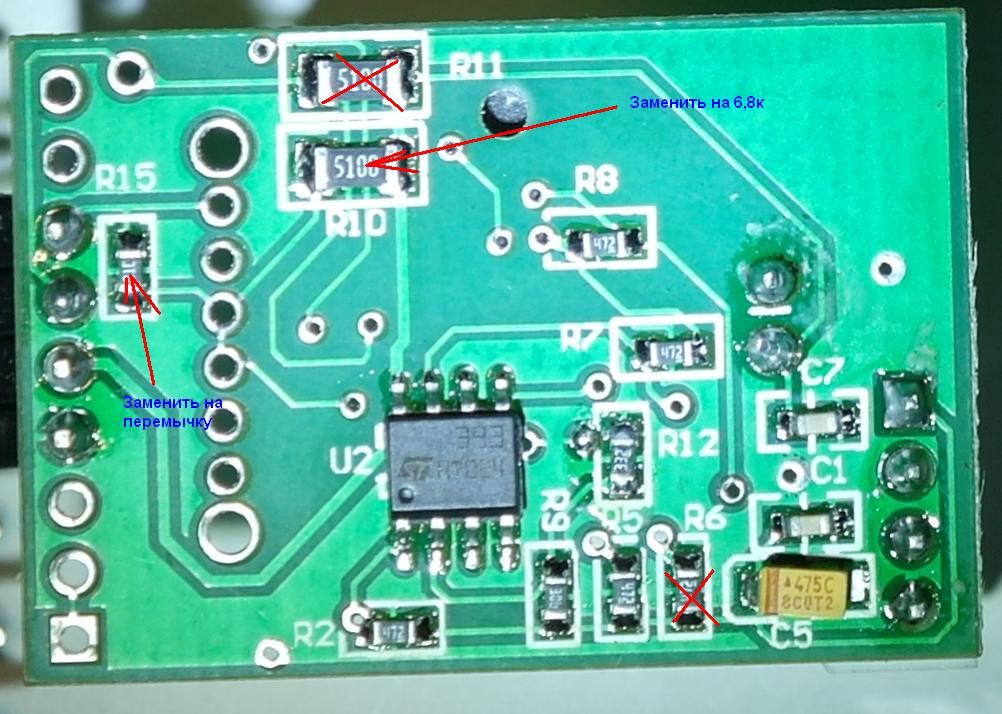

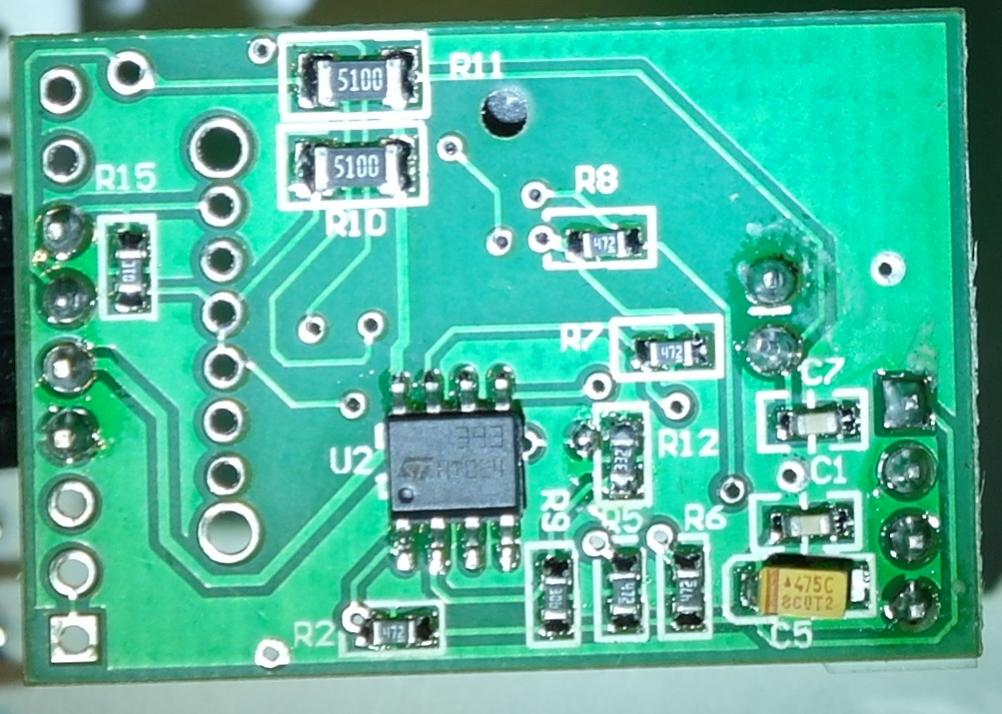

На переделанном VAG-409.1 все работает четко, включая подушки.
такой подойдет для переделки ?

Сообщение от topolys Посмотреть сообщение
Вот такая переделка
ID:	29596   Нажмите на изображение для увеличения
