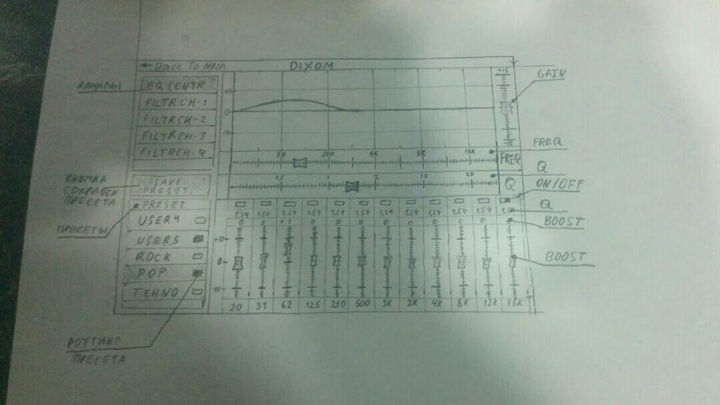

Давно не было новостей, вот замерил реальное ачх с виртуальным ачх в приложении, если честно я даже сам удивился что всё отображается максимально чётко

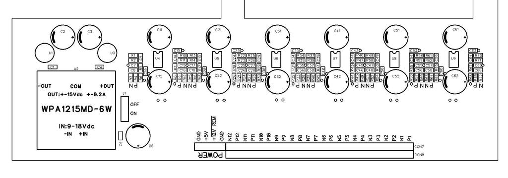

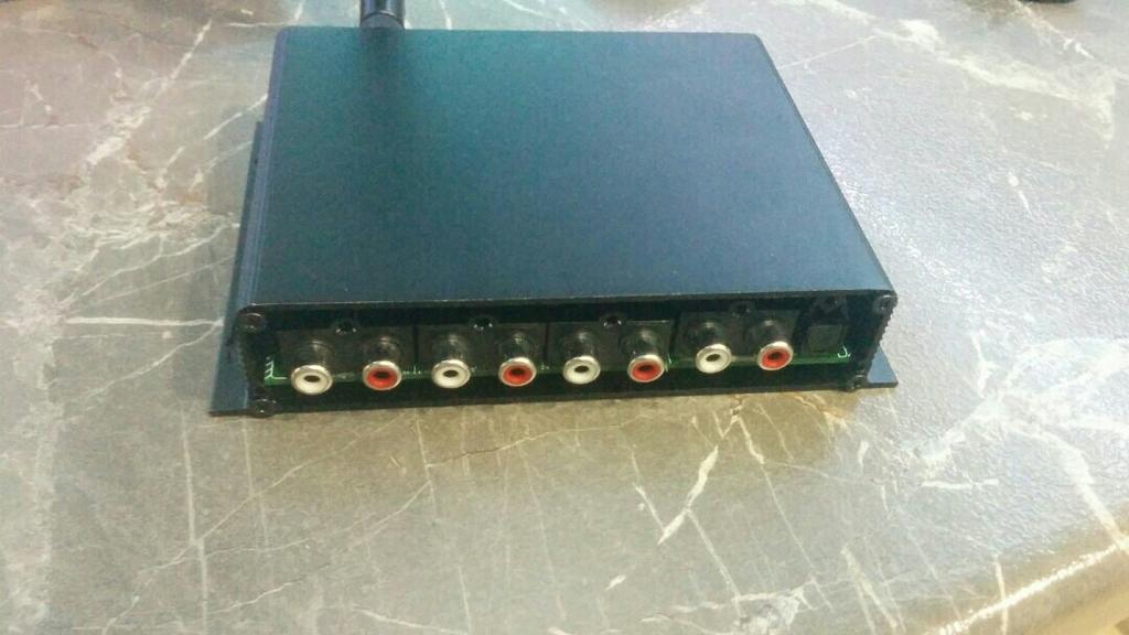

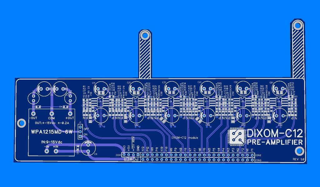

Ещё кучу времени потратил на изучение операционных усилителей, в результате получил просто офигенную тишину на выходе, т.е. играет только чисто полезный сигнал. И на основе тестов сделал плату предусилителя для платформы DIXOM-С12.
ID:	50141   Нажмите на изображение для увеличения
Название: расположение компонентов.jpg
Тип файла: rar PRE_AMP.rar (58.3 Кб, 593 просмотров)
Тип файла: pdf Схема фильтра.pdf (116.6 Кб, 605 просмотров)
Тип файла: pdf рассположение копмпонентов.pdf (30.8 Кб, 566 просмотров)

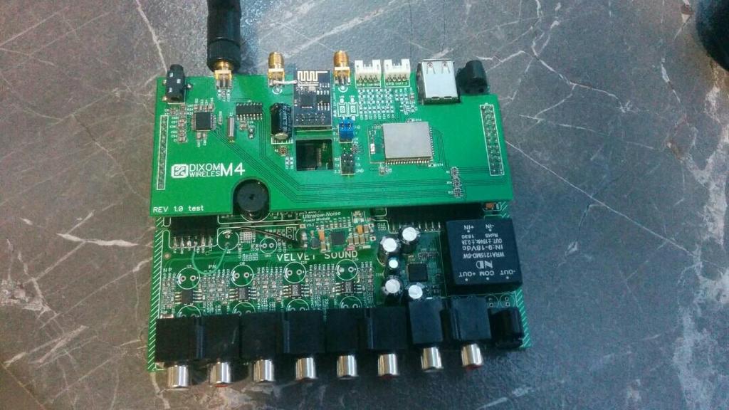

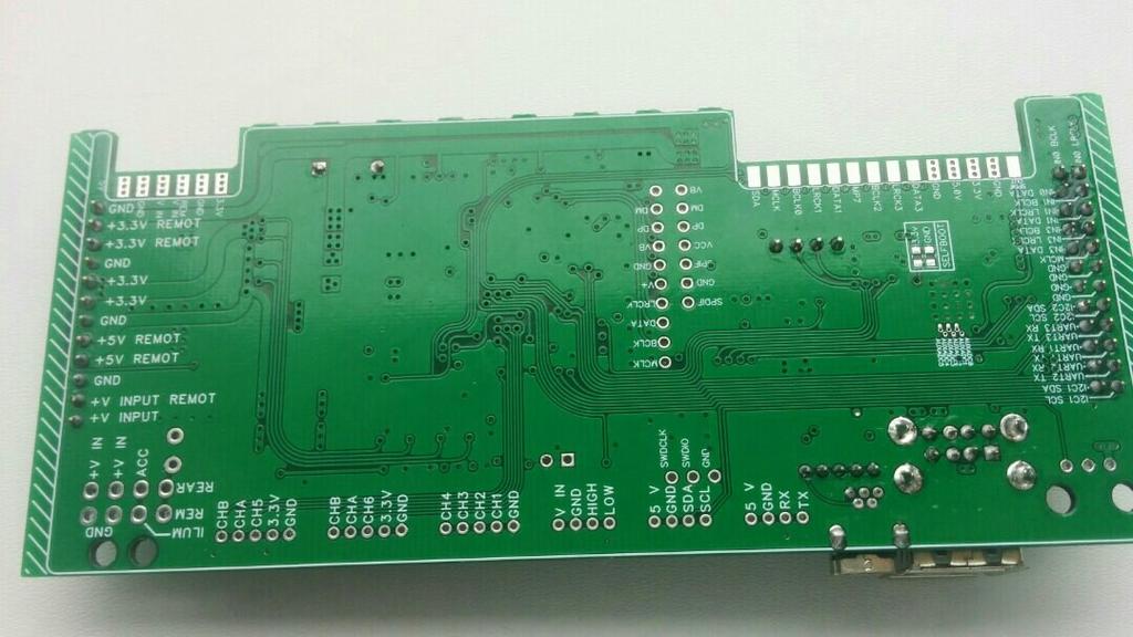

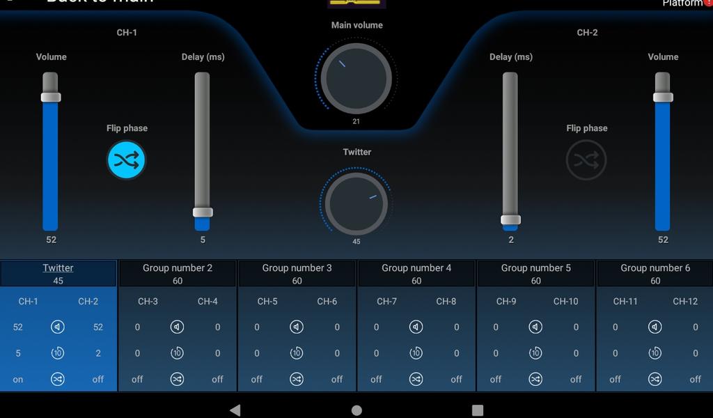

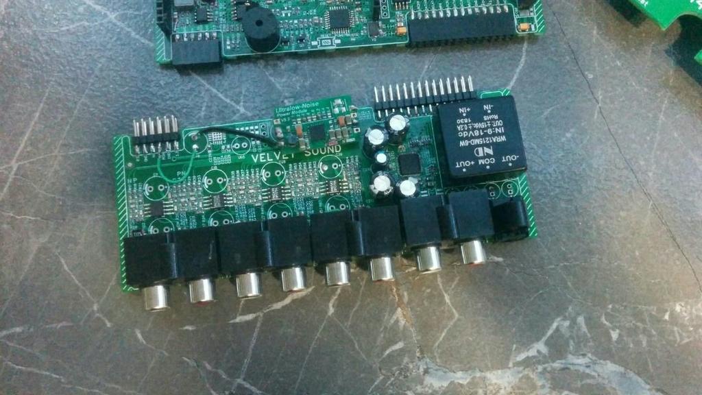

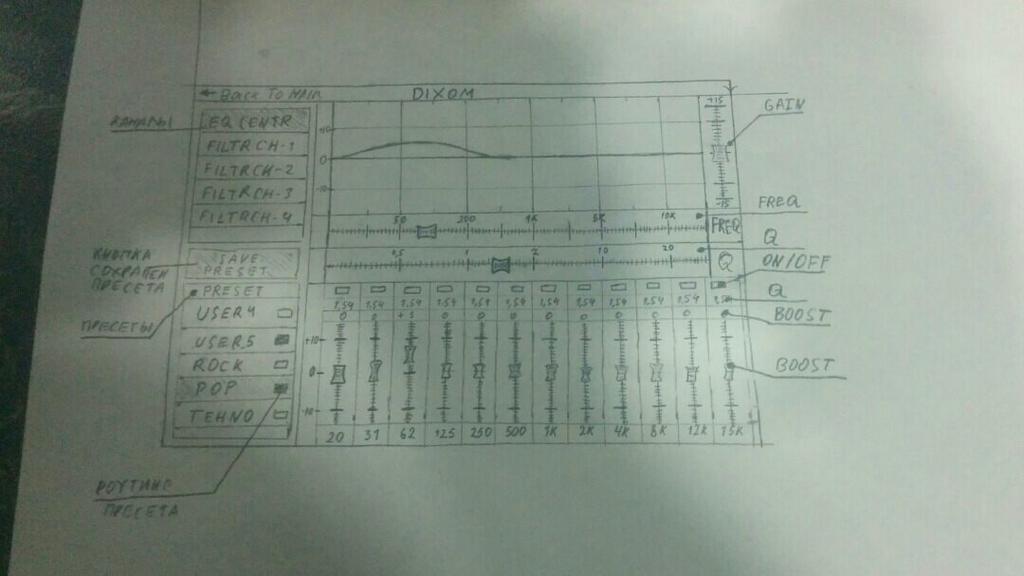

Всем привет!

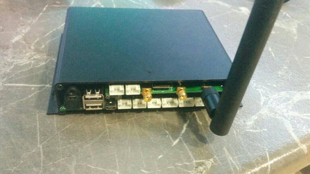

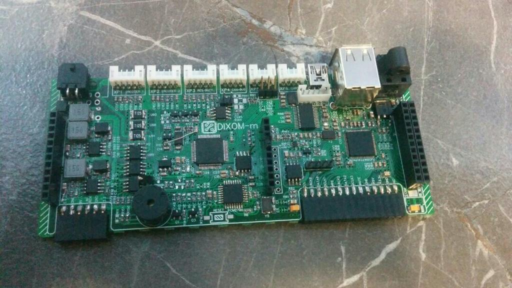

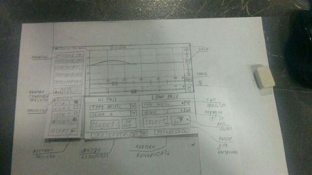

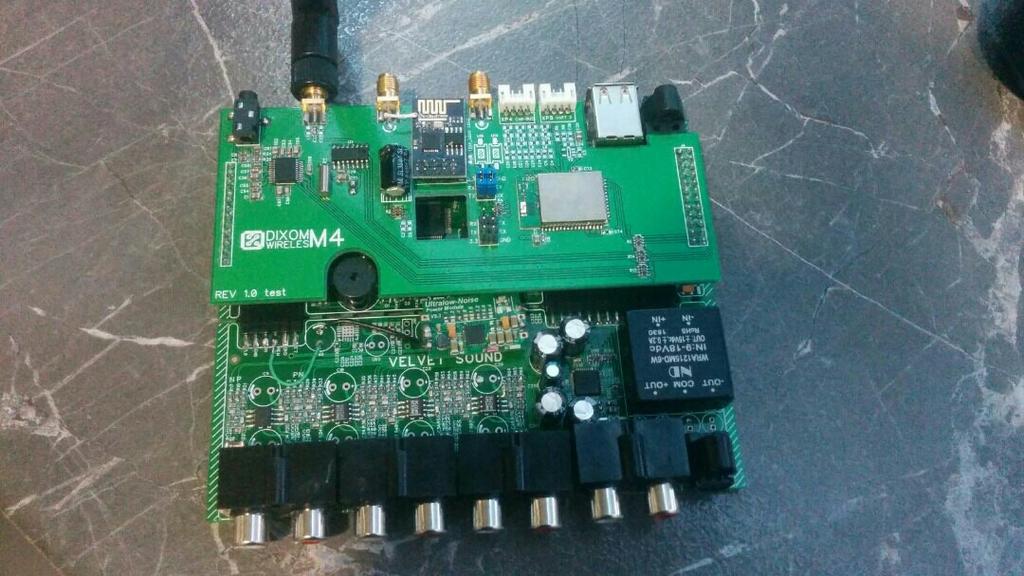

Проделали огромную работу, целиком перерисовываем интерфейс приложения для платформы DIXOM-C12, и несколько фоток прототипа новой платформы DIXOM-m это модульная версия платформы.

Для меня эта разработка никак не мытарство. А наоборот доставляет удовольствие, особенно когда всё начинает работать как задумано. А для чего всё это - чтоб избавиться от магнитолы, и целиком заменить её планшетом с широченными возможностями по кастомизации.
