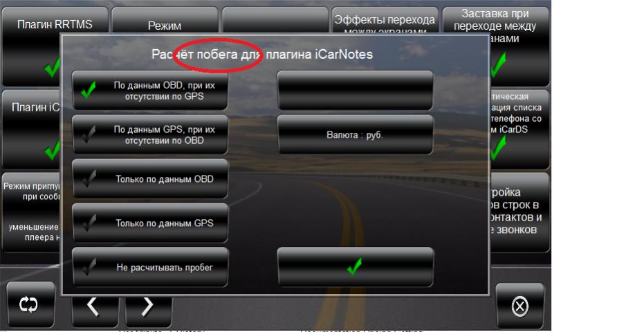

Старый 24.10.2013, 02:34   #720
sclif83
Аватар для sclif83
Регистрация: 21.07.2013
Город: Хотьково
Сообщений: 648
не знаю замечали или нет , но мне кажется что здесь опечатка
