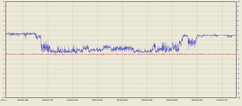

исследовал у себя как поиск тюнер осуществляет. У меня однозначно ориентируется по изменению сигнала s-meter, при изменении его производит измерение ПЧ (видимо). В общем есть определенное число, которое изменяется и если там станция то оно находится в определенном промежутке.
Во вложении это как у меня ведет себя вывод s-meter при перестройке частоты со 105МГц на 105.5 МГц, по краям где уровень высокий там станции.
Ну это же естественно, когда есть станция уровень S-метра становится высоким. На самом деле искомый нами выход SIG или SD или как-то еще названный, т.е. сигнал определяющий наличие станции, это и есть сигнал S-метра пропущенный через компаратор.
