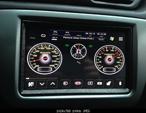

Судя по скриншоту GPS не работает. Если бы работал, то в центре экрана были бы текущие координаты. Всё что надо сделать это в iCarDSConfig -- GPS включить Internal GPS Receiver, указать порт и скорость
вернёмся опять к gps я так и не разобрался как оживить мне датчики есть видео гляньте что не так
Данное видео ни чего не показывает, надо видеть страницу iCarDSConfig -- GPS, и знать установлен ли в системе разветвитель GPS портом, что бы с GPS приёмником могли пользоваться несколько программ одновременно.
так так а по поводу разветвителя GPS портов можно поподробней где еге включать или это отдельный модуль какой то ?
Скачиваешь разветвитель X-Port отсюда:
http://www.curioustech.net/xport.html
ставишь в нём свой порт GPS "на входе" (у меня COM6):
, а на выходе, например, COM11, и этот же порт прописываешь в iCarDSConfig:
можно ещё указать другие порты - у меня COM10 для CityGuide стоит...
