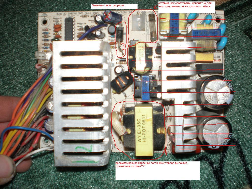

правильно ли делаю???

я так понимаю на диод надо вешать +5 с кренки

В общем курс почти верный,вот только.
1 Оптопара рядом с предохранителем -- оставить.
2 Огромный диод--удалить, и на выход 5в дижурку.
3 Тразисторы типа ...N2222... подключённые к ногам 8и9 шима -- удалить, к этим ногам драйвер IR4426(ноги 2и4 ).
4 Ногу шима 4 на землю.
Силовую часть САМ (как получится), написано много. Я разбирал транс. Часть первички удалил. Вторую просто откусил от ног транса. По верх всего намотал 8 витков 1,5мм с отводом от 4. Т.е. две по четыре. Середину на "+", начало и конец обмотки на силовые ключи. Если будешь делать с драйвером 4426, то не вздумай подавать питание в схему без силовых ключей, убёшь сразу и шим и драйвер(была такая оказия в спешке). По входу питания повесь ёмкости примерно 2200мкФ электролит и керамику(вот ёмкость не подскажу у меня весит 0,1мкФ).

На диод я пробовал но он так жрёт напругу, что лучше его удалить и на прямую с крена подать 5В, там всё уже стабилизировано.

ALABAMA вопрос почему мать не хотит запускатся я туда уже на прямую ск ренки на выход vsb подал +5 с кренки
во блин сча попробую его убрать
(диод)
не помогло
еще и в добавок скат сдох блин

Я уже писал об этом.
Берём тестер. Минусовой щуп на массу. Плюсово в разъм блока (серый провод то есть ПОВЕР ГУТ).
При пуске на сером должно появиться 5В. Только тогда биос даст команду старта. Ежели напруга будет чуть боьше 5,0-5,3 не беда всё одно запуск. А ежели будет прыгать (у меня было от 1,5 до 4,0) то мать не пустится не как.
Вот такой вот эксперемент.
