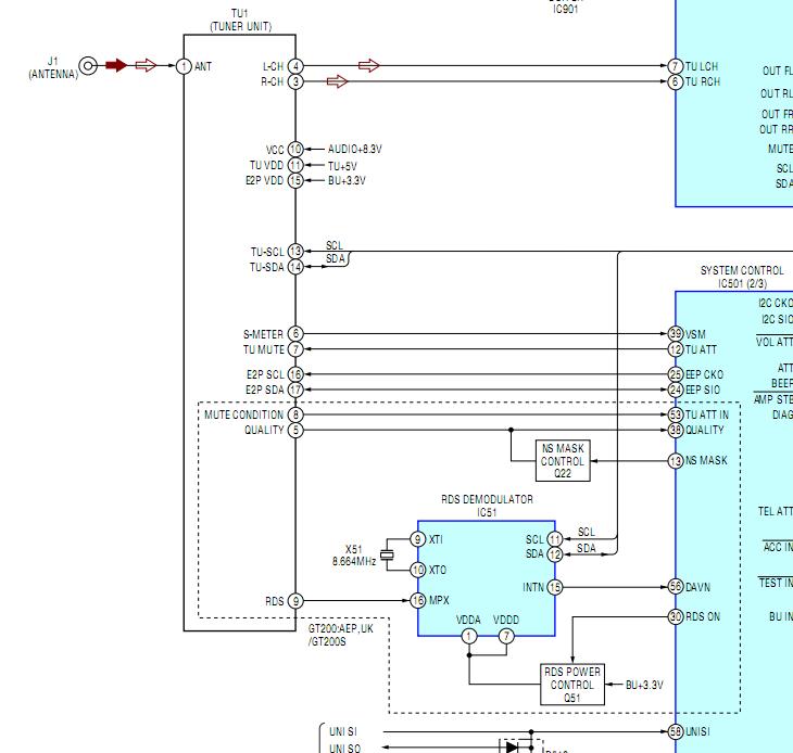

Сообщение от Vic58 Посмотреть сообщение
Если выложите распиновку тюнера подумаем вместе.
вот.
это не распиновка, но там все тоже самое.

вот.
Больше конечно похоже на структурную схему, поэтому какие то цепи могут быть не показаны. Но и по этой схеме видно, что часть схемы управления находится в самом модуле. Поэтому трудно сказать как с ним подружится на уровне той схемотехники которую мы рассматриваем применительно к аналоговым тюнерам с цифровыми синтезаторами частоты.
Может стоит поискать что нибудь менее цифровое, чтоб можно было применить уже сделанные наработки?
Это структурная схема, но все ноги тюнера на ней показаны. Насчет подружится, я в принципе сигнал s-meter обследовал, по нему в этом тюнере можно судить о настройке на станцию, протокол этого тюнера известен, поэтому я больше с аналоговым заморачиваться не буду, поскольку это сложнее(да и нет удобного аналогово тюнера под руками, а тот что я использовал в проекте с силабзом он с внешним стереодекодером и его лень на макетку переносить), а тут только три проводка кинуть.
