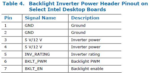

пока не удается разобраться с управлением подсветкой
на 5 выдается постоянно питание 3,3в.
на 6 все время висит земля. перепробовал все варианты ничего не меняется.
7 работает как надо. при включении матрицы вкл и подсветка.
