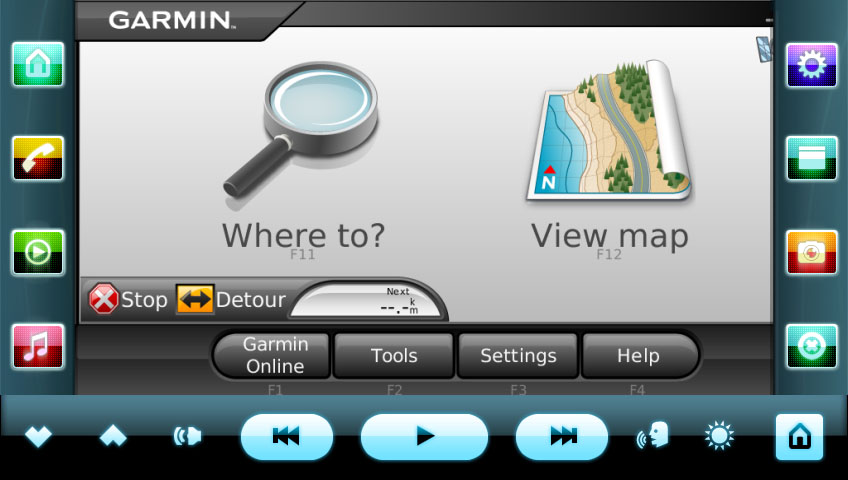

Спешу поделиться приятной новостью
Заборол-таки Гармин. Отрисовываетсяч в плагине как миленький, несмотря на все свои 10 постоянно пересоздаваемых окон и прочие сюрпризы.
Пока осталась проблема с посылкой ему сообщений мышки и со звуком еще ничего не решил, но дела идут.

а с клавиатурой к нему решил?
Думаю, как сделать по эргономике. Есть плагин на офф сайте, но их реализация мне совсем не нравится. Если есть идеи - предлагай.

может просто использовать комфорткейборд с подходящим скином или повесить на кнопку команду виндоуса osk.exe?
ТОже вариант, можно вынести как опцию и его. Но вот все же хочется, что бы все внутри плагина было, на одном экране. Я просто Гармин не особо использую, просто попросили сделать его поддержку. Так что я могу упустить неколторые нюансы.
Можешь мне по пунктам расписать, какие требования к функциям экранной клавиатуры должны быть для полноценной поддержки Гармина в плагине, что она должна уметь? А я гляну, насолько это реально реализовать своими силами.

да какие функции...буквы русские и блок цифровых клавиш, заточенные под палец,лишние кнопки,такие как альт,контр,пауз и т.д. и т.п. исключить,
Чтобы клава сама появлялась-нажал кнопку куда? и появилась клава,сама исчезала (по желанию) после поиска указанного адреса..наверное как то так
Т.к. на подходе версия и для Гармина, появилась идея по поводу клавиатуры:
как только в окне Гармина появляется возможность ввода текста в какое-либо поле ввода, плагин совершает такие действия:
1. Сатый простой в реализации варинт: показывать центрифужную экранную клавиатуру поверх экрана гармина. Все, что ввели после нажатия кнопки "Ввод" сразу передается в Гармин, клавиатура закрывается.
2. Более продвинутый. Показать на экране еще одну плавающую кнопку "Экранная клавиатура" . При ее нажатии вызывается центрифужная клава. Далее по аналогии с п.1
3. Требующий больше трудозатрат. Пишем свою экранную клавиатуру, которая масштабируется и таскается по экрану, плюс имеет некоторый коеффициент прозрачности. Она не закрывает все окно Гармина, ее можно перетащить в удобное место, что бы не мешала вводу и т.п.
При появлении необходимости ввода текста в гармине либо показываем плавающую кнопку вызова клавиатуры, либо сразу показываем клавиатуру (можно выставить в сетапе).
Какой из вариантов видится как более удобный в реальном использовании?
