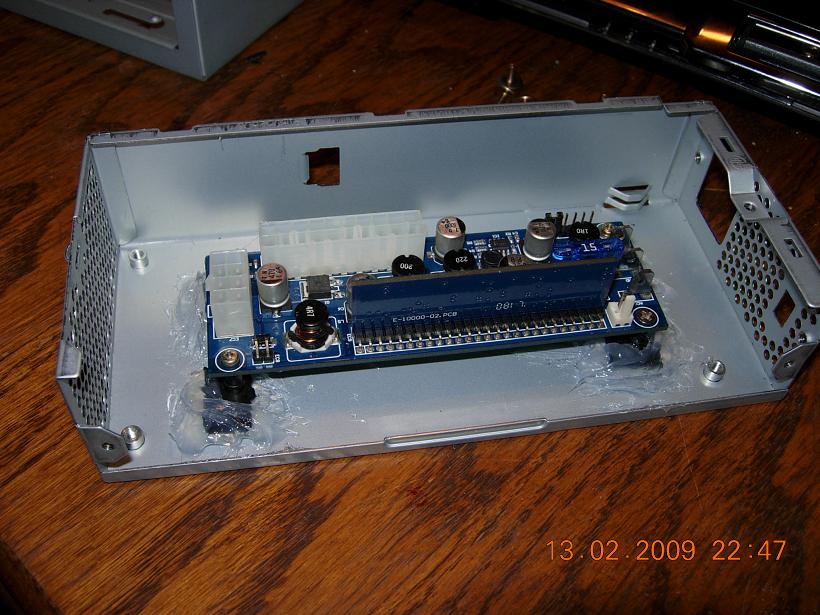

Был небольшой перерыв в творчестве, далее:
На базе старого блока фото:

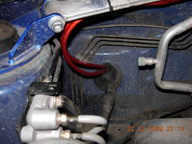

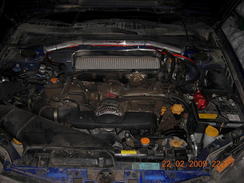

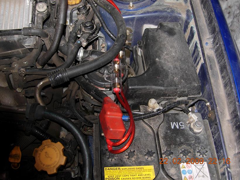

Провода провел от аккамулятора, закрепил к распорке хомутами. С лева есть место куда свободно все входит, ну а там рядом спечкой, т.е. кто будет делать поймет., Предохранители мистери, и кабе тоже (все в руси)

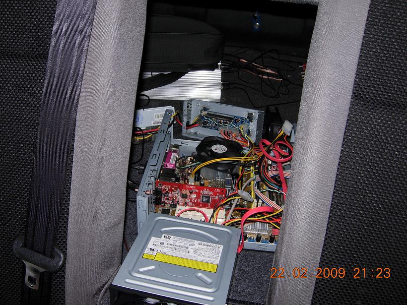

Временный вид из багажника. Помех в аудио нет все играет очень чисто, а вот с монитором ж...а.

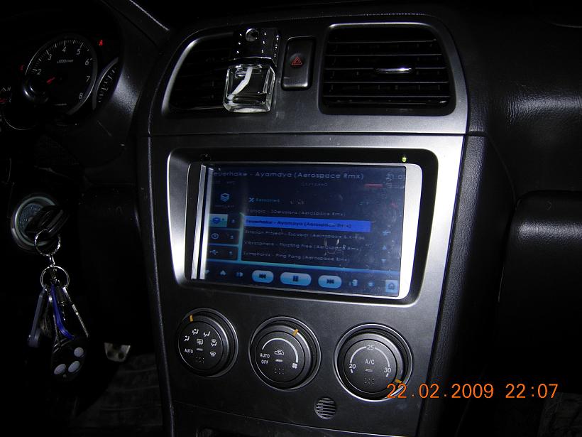

Может кто подскажет чего делать с монитором? Запитал монитор от прикуриватля (в режиме синего экрана или настроек с пульта, помех нет, из дома с обычного блока питания тоже нет) , управляющий провод взял тоже с прикуривателя, помех в акустике нет, усилитель работает нормально, а вот на монике горизонтально бегают полоски, и текст расплывается, посоветуйте , может есть фильтры? (ПОИСКОМ ИСКАЛ НЕ НАШЕЛ!)

попробуй хотя бы временно брось питание для моника от компа, и плюс и минус, и провод возьми потолще, квадрата полтора.
должно помочь.

В комплекте с моником должен был быть фильтр питания: в коробочке маленькая платка с дросселем и конденсатором. Применял?
От прикуривателя зря взял. Бери от Е10000 с выхода (желтый +, черный -) или со входа - пофик. Главное чтобы комп и монитор "из одного места" питались.
У меня новый моник такой же, вставлен тупо вместо старого (Hiinfo070) без каких либо переделок. Ни на старом, ни на новом помех нет и не было. Схема подключений: http://photofile.ru/photo/alex-l/951.../100289438.jpg
P.S. Глюкатор (термоклеевой пистолет) при высоких температурах (летом) может "плыть". Но у тебя там больших нагрузок быть не должно - так что ОК.
