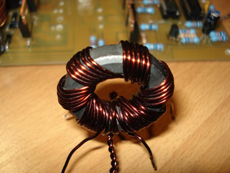

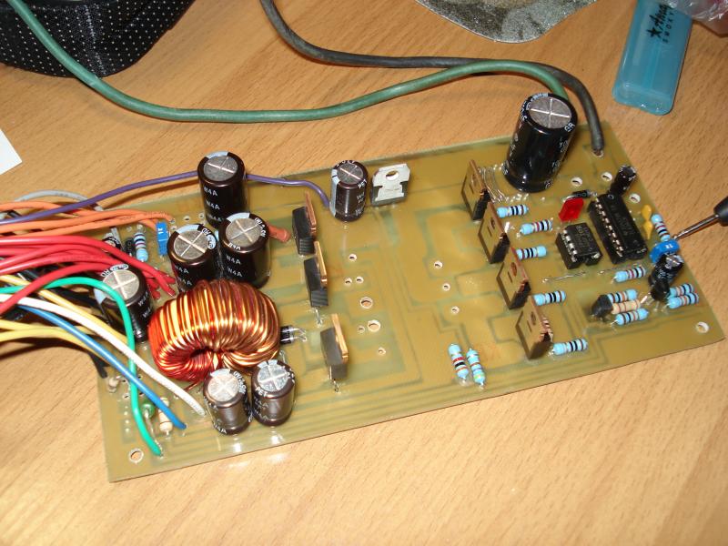

Давай, пусть будет скрипт. Вообще надо будет в будущем написать automake&autoconf Как дела с разбиранием как все это работает?
Завтра доделаю БП, вплотную снова займусь разработкой, а то он зараза мне покоя не дает... Скоро сниться бдует блин. ) Осталось транс впаять и запустить.

Сообщение от Futurelink Посмотреть сообщение
Похоже на БП Лебедева. У меня он работает.

Сообщение от nemo61 Посмотреть сообщение
Так это и есть его БП только с незначительными доработками. )
