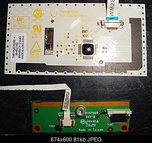

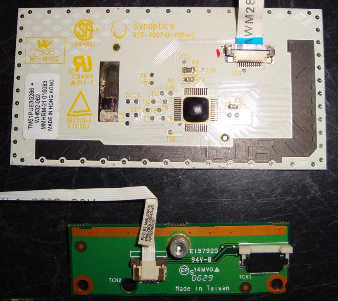

Народ, ну подскажите плиз... вот почти всю эту ветку идет обсуждение подключения тача с 4-мя концами (ps\2)... у меня тач от Синаптекс, тока 6 проводочков в шлейфе... никаких кандеров не видать, даташит на микруху найти бесполезно, тк здесь капля и на ней нет никаких обозначений!
В одной из веток уже писалось, про то как подключить 6 пиновый тач, и там давалась разводка по проводам... 6 пин - был землей, у меня явно видно что 4й пин - земля... нет уже весь перерыл, нигде нету инфы по распайке.... фоты выложу канешно, но на таче нихрена нету интересного, на что бы можно было обратить внимание! одна микруха-капелька и пара мелких кондеров рядом с микрухой, а рядом со шлейфом, к которому конектиться надо ниче нету, ваще ниче!
Мож подскажете че-нить... мож кто такое уже разводил) а то тач жалко убивать... он новый совсем... и месяца нету еще
Фото в студию...и читай внимательей этот топик!

вот фотка...

ножек на шлейфе, который уходил к матери ноута, 6 пинов... с права 1-й, слева 6-й, 4-вроде земля...

Все.. кароч... сам уже разобрался... 1-5v; 2-x; 3-x; 4-gnd; 5,6-data....
Vi_Rus вне форума   Ответить с цитированием
Старый 24.03.2009, 16:34   #70
джи-дай
Регистрация: 11.01.2008
Сообщений: 512
Сообщение от Vi_Rus Посмотреть сообщение
А представь кавово мне?...Я уже три раза объяснял...
ЗЫ Тока там не data, а I2C (CLC и CND).
ЗЫ2..Похоже "2-x; 3-x; "-это доп кнопки.
