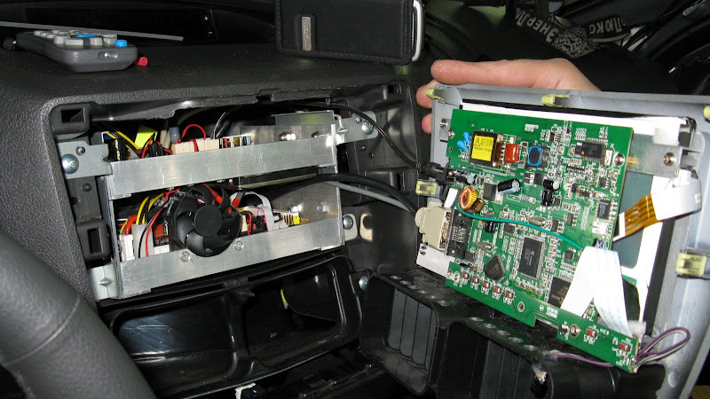

Посему, если не сложно, расскажи, пожалуйста, пободробнее, как крепил монитор? Можно более крупное фото самого крепления (если есть, конечно, и если рамку снимать не надо)?

3Посему, если не сложно, расскажи, пожалуйста, пободробнее, как крепил монитор? Можно более крупное фото самого крепления (если есть, конечно, и если рамку снимать не надо)?
4И второе: не пробовал разбирать само торпедо? Оно что, цельное? То есть по серебристой полоске верх от низа не отделить?
1 можно
2 с заказом рамки не заморачивался, делал их того что было, если бы завалил тогда пришлось бы заказывать.
3 купил в чипдипе стойки латунные для радиоаппаратуры, одним концом с накрученной гайкой замуровал их в пластилин. а дальше все понятно по фотке
матрица стоит на дефлекторах, сверху прижата защелкой. по бокам ограничена латунными стойками. прижимается алюминиевыми пластинами через кусочки паралона, на эти же алюминиевые пластины прикручены еще маленькие стоечки для платы контроллера монитора.
4 серебристую полоску не снимал, не было надобности, но подозреваю что цельная, т.к. полоска исключительно декоративная.
