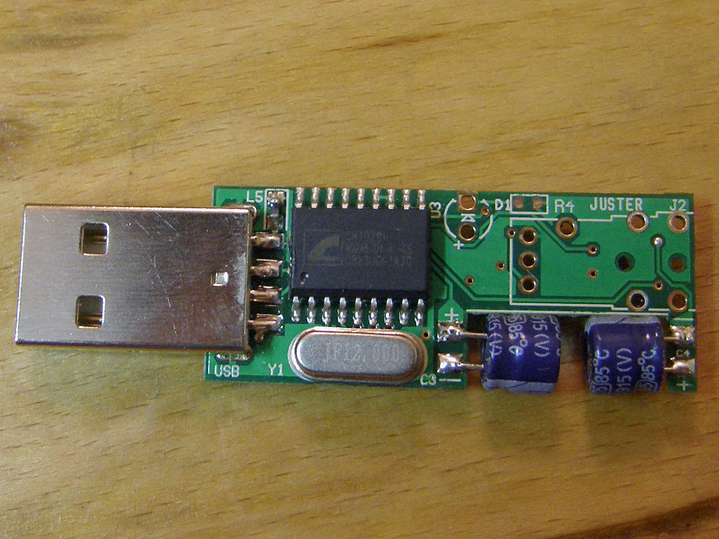

Потеплело, весна, надо продолжать совершенствование звука. Так как мне в первую очередь надо будет снимать ЦАП для установки туда активного двухполосного фильтра, а без музыки ездить скучно – стал думать как временно элементарно решить этот вопрос.
На рабочем компе у меня стоят USB колоночки SIGMA SP300. Вот и решил их попробовать в автомобиле. Воткнул в USB, загрузил драйвера – заработало. Негромко, но как временная озвучка вполне сойдет. Покупал их в свое время долларов за 10, сейчас они стоят 12-13.

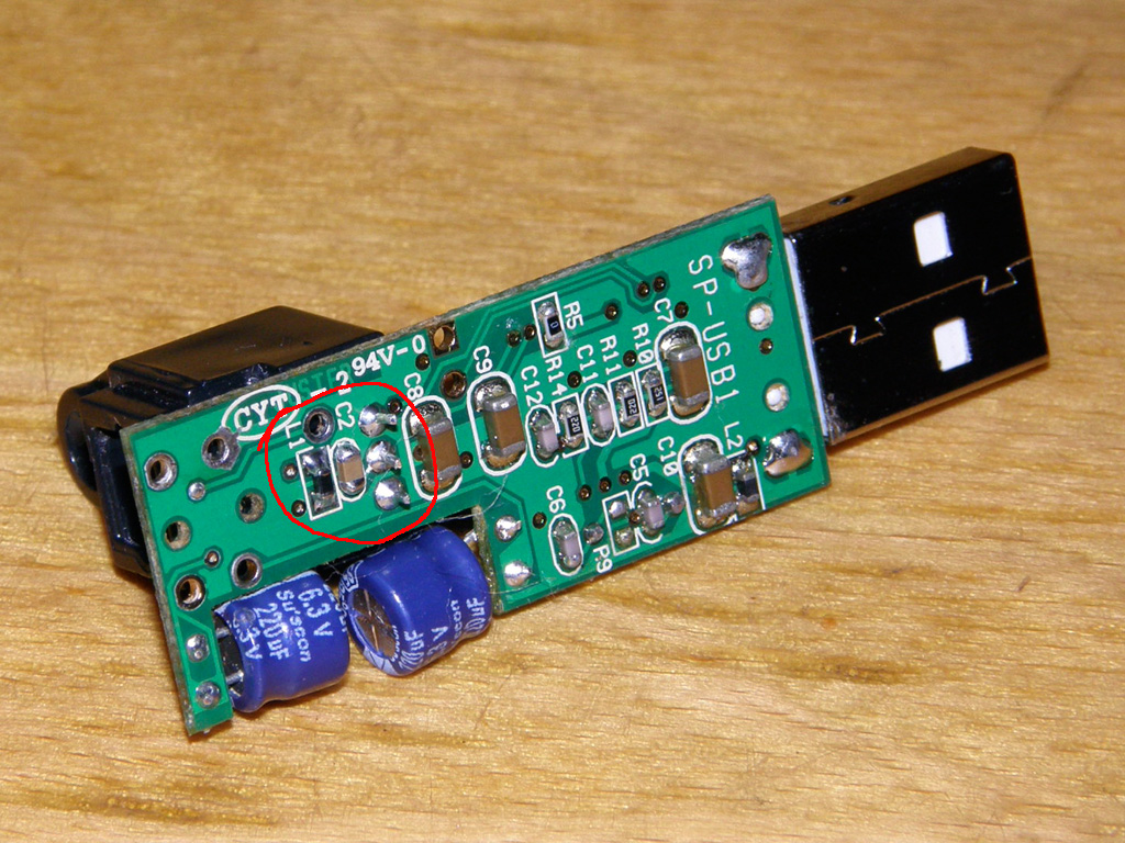

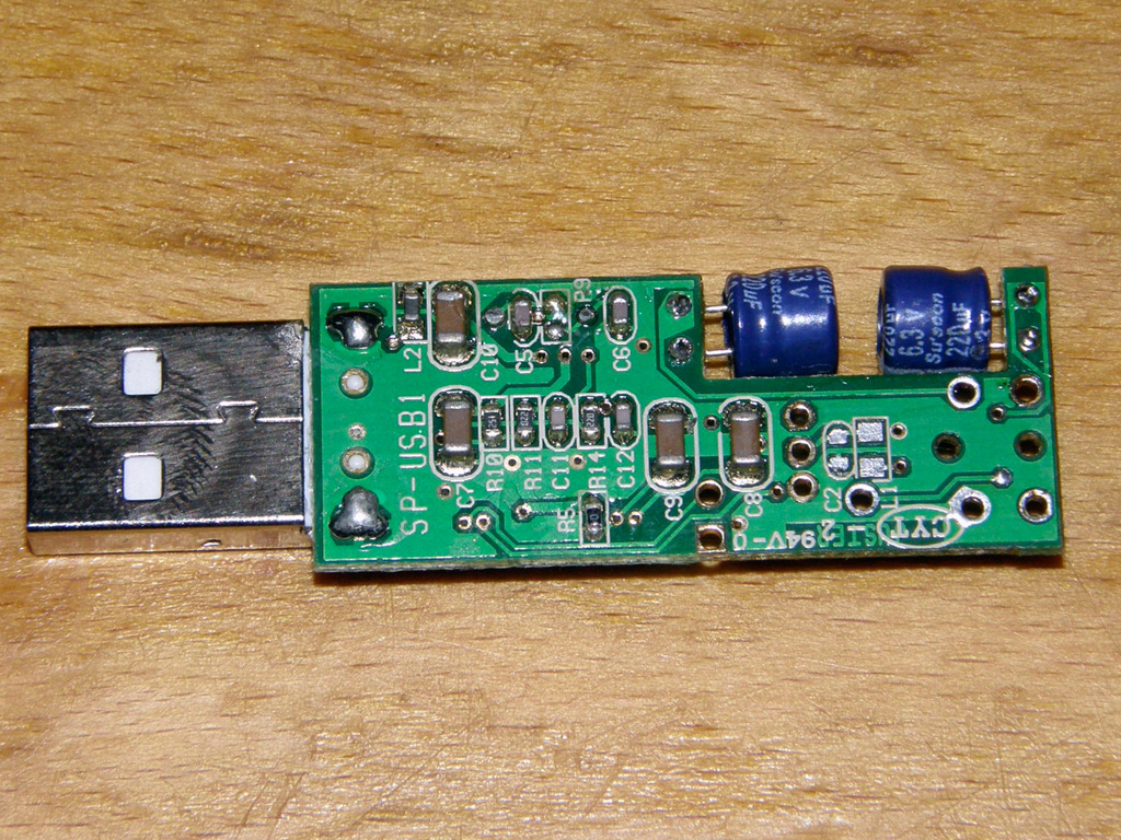

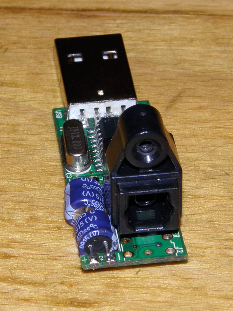

В выходные не удержался, взял SP300 домой и решил их немного модернизировать, заодно по возможности приделать оптический выход и посмотреть что из этого выйдет. Все устройство сделано на одной единственной микросхеме CM102S+ у которой встроенный стереоусилитель по 0,4 Вт на канал, а также есть цифровой выход. Оказалось, что на самой плате практически предусмотрено место для установки оптического передатчика.
Остается только допаять дроссель на 4,7-47,0 мкГн (L1) и керамический конденсатор 0,1 мкФ (C2).
Что я и сделал, смотри на фотографиях в приложении.
Оптический передатчик взят от спутниковых ресиверов или ДВД проигрывателей (я их выпрашиваю на радиобазаре у тех кто ремонтирует такие дивайсы – обычно их просто отдают бесплатно или за чисто символическую цену). Через пять минут паяния все было готово, воткнул в комп и оптический выход заработал.
В программе CMedia, которое управляет этим USB устройством есть возможность включать и выключать цифровой выход, также менять частоту между 44,1 и 48 кГц, плюс всякие дурацкие эффекты, эквалайзер и так далее. Попробовал дома на домашней мультимедийной акустической системе. Ясно, что звучание по оптике лучше, чем от встроенной звуковой карты по аналогу.
Сегодня решил сравнить какая разница в звучании в автомобиле между цифровым выходом Джулии и этим USB устройством SIGMA SP300 на CM102S+.
Чуда не произошло.
В целом разница в звучании на электронных композициях, роке - минимальна, но на вокале, на сложных оркестровых жанрах разница есть. При работе с CM102S+ явно слышно отсутствие послезвучий, в оркестровых композициях все инструменты смешиваются в общую кашу… в целом возникает ощущение какой-то резкости звучания на средних и высоких частотах, низкие частоты отыгрываются в полном диапазоне. Лучше всего звук при работе в режиме 48 кГц.
Думаю что все проблемы в питании +5 вольт от БП М2-АТХ... при прослушивании на домашнем компе такой уж сильной разницы в звучании между цифрой от CM102S+ и от звуковой карты Терратек я не услышал... При случае попробую навесить по питанию на CM102S+ низкоимпедансные электролиты и заблокировать все керамикой.
Вывод: как для среднебюджетного варианта организации цифрового выхода подобное USB устройство на CM102S+ вполне подходит. Этот чип не совсем уж такой плохой - звук получается гораздо лучше, чем чем от однобитных сигма-дельтовских ЦАПов, которые стоят в штатных головах, но хуже, чем при сцепке, например, USB-Dr.DAC2-оптический выход-ЦАП на PCM63.
Коаксиальный выход можно сделать по схеме, которая есть здесь:
http://ta2020.huuryuu.com/cm102_e.html
Использование аналогового выхода с CM102S+ может пригодится как использование второй звуковой карты для озвучивания сообщений, например, с навигатора….
Чтобы уменьшить наводки и шумы с аналогового выхода можно немного доработать схему и аналоговую часть CM102S+ запитать не от 5 вольт USB входа, а от внешнего, более качественного 5 вольтового источника питания.

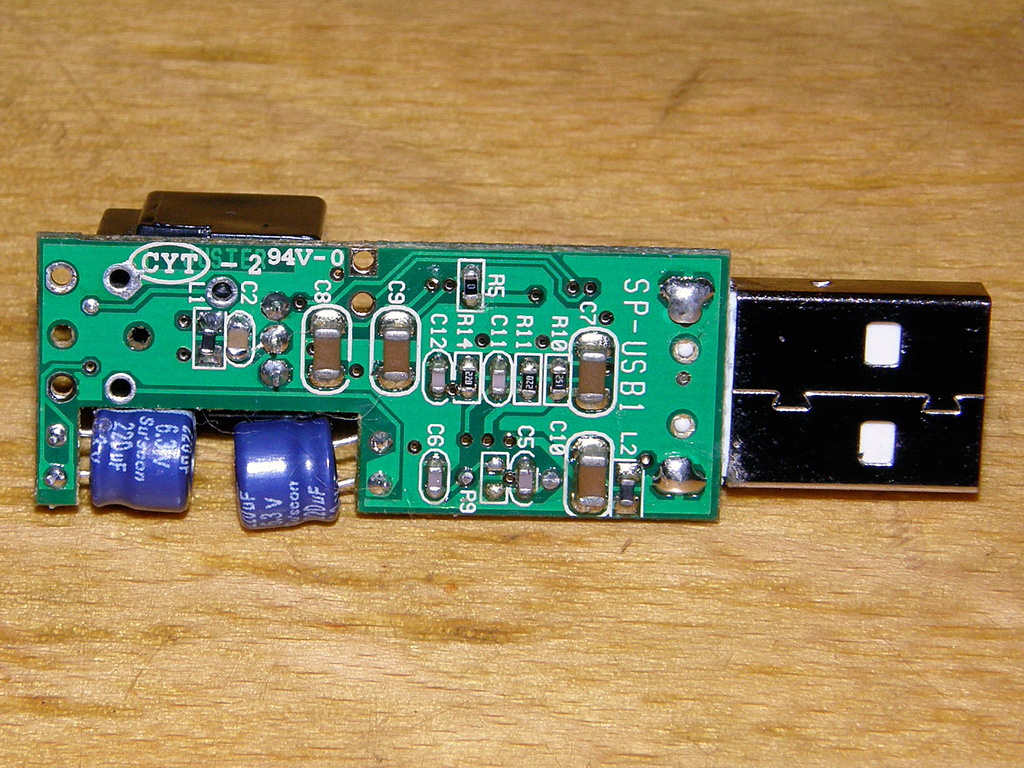

Решил добить дело с CM102S+ до конца.
На платке SP300 по цифровому питанию и аналоговому стоят четыре керамических SMD 1206 по 10,0 мкФ. Выпаял их, померял ESR – приблизительно по 0,5 Ома, что собственно для этих конденсаторов нормально. Вместо них везде поставил керамические SMD 1206 номиналом 0,1 мкФ из серии NPO и на входе по цифровому питанию - 100,0*50V, по 3,3 вольта - 100,0*6,3V, по аналоговому питанию - 1000,0*6,3V, на VREF - 100,0*10V из серии компьютерных низкоимпедансных. Выбирал конденсаторы, чтобы их ESR была меньше 0,1 Ома.
Заодно на выходе по звуку вместо 220,0*6,3 поставил 470,0*6,3.
Естественно что по питанию на CM102 все наводки с компьютерного БП уменьшились в десятки раз.
Включил, послушал на колоночках – стало гораздо чище, по оптике на домашке– вообще никаких замечаний. Запитал SP300 через хаб, а на хаб подал питание от внешнего трансформаторного БП на 5 вольт. Звук через колонки стал еще лучше… звук теперь стал таким, насколько позволяют это динамички, которые установлены в колоночках..
Включил в машине. Сразу стало ясно, как я и предполагал, что вся грязь в звуке была из-за плохой фильтрации по питанию CM102. Сразу ушла резкость на средних и высоких, оркестровые композиции стали звучать как положено… короче звук стал максимально чистым. Все нюансы теперь сосредоточились в самой глобальной проблеме частоты 44,1 кГц (кварц-то на плате стоить только один – на 12 мГц)….. на 48 кГц все звучит как и должно звучать при такой частоте вывода, как и с любой материнки на которой есть встроенный звук и выход SPDIF.
Чтобы развеять все сомнения, подъехал на прослушку к Росту. По его мнению звук по цифре что с Джулии, что с CM102 - в данной машине одинаковый и различить какую-либо разницу не удается.
Общий вывод. Если к этому CM102 подойти с любовью и поступить по всем правилам Цапостроя – запитать цифровую часть от отдельного хорошего источника питания (или хотя-бы поставить хорошие конденсаторы), то за минимальные деньги мы получим довольно неплохое устройство для вывода цифры с компа по коаксиалу или оптике, а если запитать также отдельно аналоговую часть, то получится в целом неплохая USB звуковая карточка для получения аналогового стереосигнала для дополнительной озвучки,..... а может даже и для основной (хотя здесь препятствием могут стать шумовые характеристики CM102).
