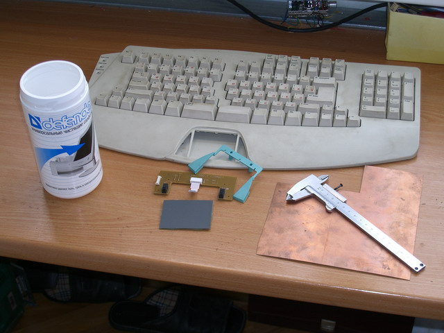

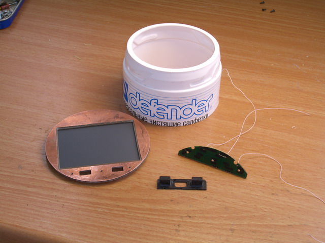

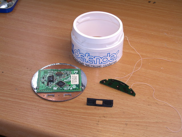

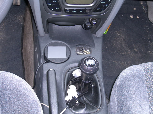

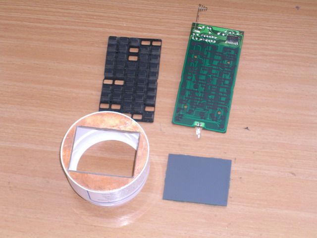

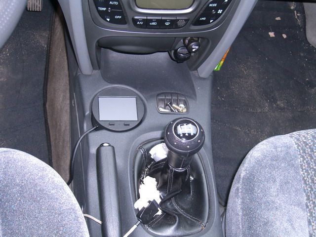

Cделал себе тачпад. Как всегда, изходил из принципа "ничего не ломать", чтобы всегда можно было всё вернуть, как было.

Не совсем вкурил что на 2й фотке. Ты бы хоть описание какое сделал В общем суть ясна, но не всем же А так идея здравая, только вот подстаканник жалко - люблю я кофе на BP купить и попивать оное в процессе движения

Сообщение от netrider
Это ненужный ИК-пульт, я его раздербанил на кнопки
Подстаканник легко освобождается при желании - моё изделие там просто вставлено (идеально подобран диаметр банки + резинка в подстаканнике родная не даёт греметь и ёрзать)

можна вопрос ?
кнопки монитора куда дели ? (на фото не нашел )
спасибо

Сообщение от sleep
можна вопрос ?
спасибо
Посчитал их ненужными при наличии пульта. ИК-приёмник, общий на клавиатуру и монитор, находится на панели под магнитолой. Хотел ещё круче сделать – заюзать ИК-приёмник магнитолы, но пока не решился. Возможно, так и сделаю, но тогда придётся быть привязанным к конкретной модели магнитолы

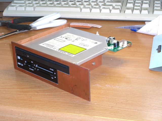

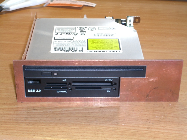

Шаманю потихонечку панельку дисковода и кардридера. Вот промежуточный результат - устройства уже закреплены.

скажи, а чем ты этот металл режешь? дремелем?
Это не металл, это фольгированный стеклотекстолит. Классная штука, легко обрабатывается и паять можно его за фольгу. Режу электролобзиком теперь, монитор когда делал - ещё ножовкой резал.
