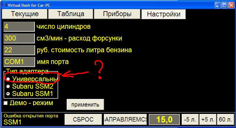

NiMar, а что это за "Универсальный" тип адаптера (см. картинку)?
И вообще, прогу ты сам писал или нет? На сколько сложно поменять протокол обмена данными?
Я так понял SSM2 появился совсем недавно. До этого Субару читалась по К линии. Я прав?
