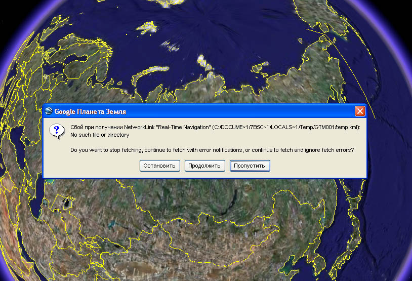

Буду разбираться Тут у меня ещё одна проблема: При запуске гугле ошибка каковато файла temp.kml(рисунок ниже) Происходит это на 4рёх компах! Переустановка гугли не помогает. Возможно это из за Трэк мэйкера.
