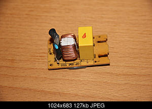

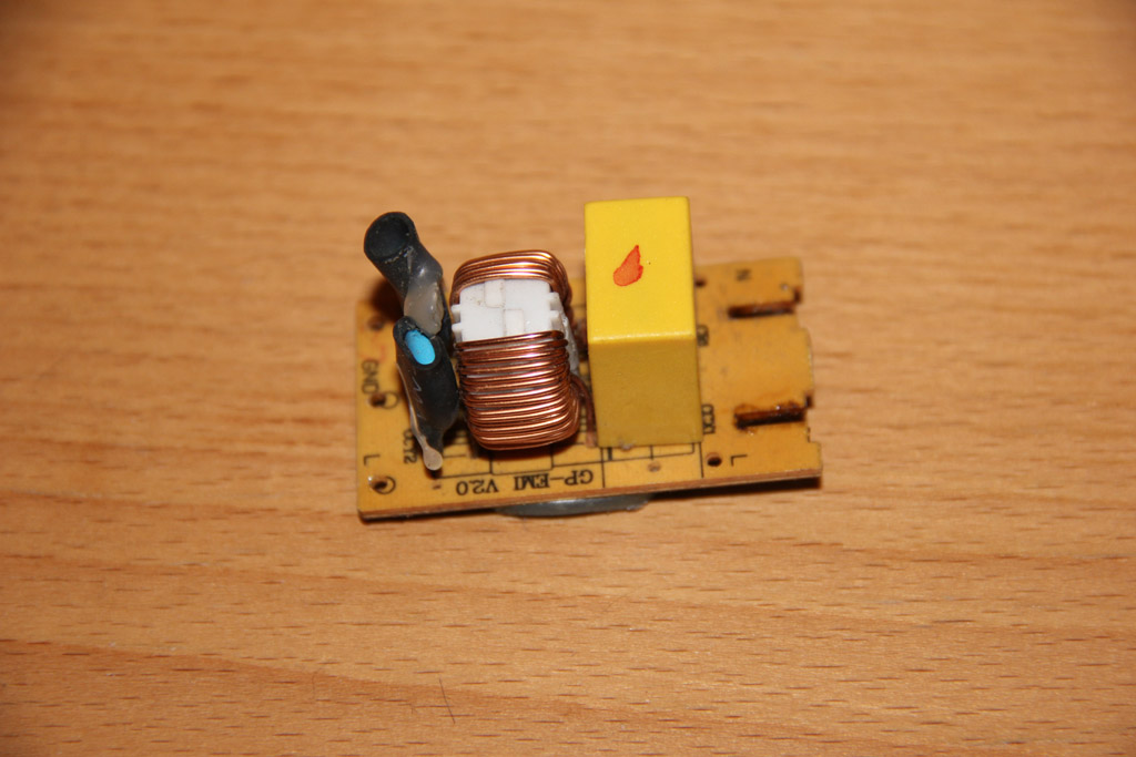

ali_vlad
Регистрация: 21.06.2014
Регион: 05
Машина: Hyundai Accent II
Сообщений: 556
Он бывает не на всех бп. Обычно располагается непосредственно на разъеме питания.

ali_vlad так все просто, дроссель из фильтра питания это синфазный дроссель, для уменьшения высокочастотных помех(и не только). А дроссель "с толстым" проводом это силовой дроссель для "накачки" током выходной цепи импульсного DC-DC. как бы они не взаимозаменяемы, хотя за неимением ничего можно и силовой использовать, правда неуверен что будет толк.
Спасибо за науку.
В фильтре из АТХ блока питания, обе обмотки на одном "бублике". Значит можно и намотать самому на "бублики" с мамки. Знать бы ещё его проницаемость...
И вопрос на засыпку. Есть ферритовая насадка (высокий "бублик") от кабеля питания. Будет ли него толк? Куда его надеть: на питание до фильтра или после? Или на видео-кабель или на ...?

И вопрос на засыпку
на видеокабель, поближе к разьему
а что одного мало?
