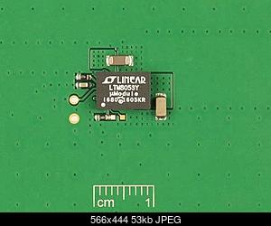

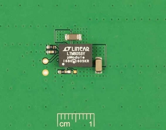

А так выглядит DC-DC преобразователь, собранный на микросхеме с технологией Silent Switcher с полной интеграцией всех важных элементов в одном корпусе (одна из таких микросхем LTM8053).

Минимальная внешняя обвязка (можно сказать, что её нет!), низкий профиль, качество выходного напряжения (пульсации на выходе при напряжении 5V и токе нагрузки в 3,5А всего 10mV), пиковый ток нагрузки до 6А, возможность паралельного соединения нескольких микросхем для увеличения общего тока нагрузки, частота переключения до 3 MHz — это не весь перечень достоинств этой микросхемы.
В ближайшее время проведу тесты готовых модулей питания на этой микре. Низкий профиль готовой платы (с установленными компонентами высота всего 5 мм. и внешние размеры 70 мм. х 70 мм.) позволяет при желании установить модуль DC-DC преобразователя внутри планшета вместо батареи. С уверенностью уже могу сказать, что для ценителей питания "медицинского оборудования" DC-DC модули на этой микросхеме подойдут, как нельзя лучше.

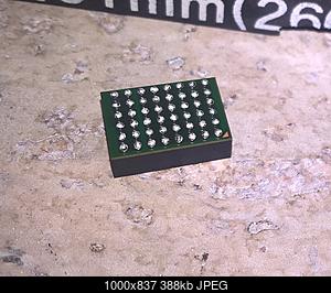

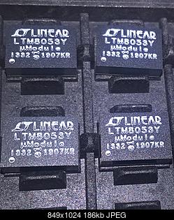

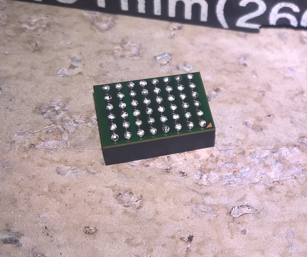

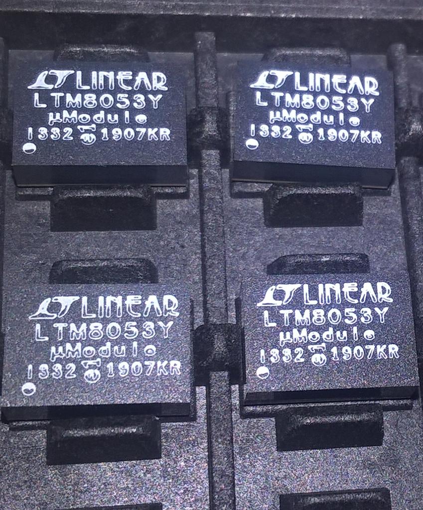

Микросхемы приехали... Качество маркировки настораживает.

Ну да, лазером маркировка бы выглядела посерьёзнее
