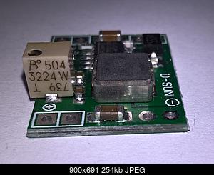

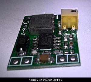

Нужно проявлять заботу о "развивающихся регионах" и заранее впаивать многооборотные потенциометры ))).

Сообщение от artolik Посмотреть сообщение
Многооборотные конечно улучшат ситуацию,но добавят высоты,да и постоянный конечно наверно надежней.
Хм...И сильно высоко получается? Прямо выше электролитов?
Олег я так понимаю 0805 и 0603 это для 4,1 и 5,1 вольт? А какой для какого? Мне наверно нужно как то расковырять подстроечник и выпаять частями,у меня же обычный старый паяльник. Хочу поставить постоянные и забыть. Подскажите еще к каким пятакам паять? Там же их будет три,спасибо. Ошибок мне допускать нельзя,стабилитронов больше в запасе нет.
Я понимаю вашу эйфорию по поводу самостоятельной сборки конструктора, но на форуме достаточно информации по этим модулям - нужно только поискать...
Ну вот собрал такой колхоз. Нихром поленился к чему нибудь прикрутить,просто повесил все это в воздухе и погонял минут 20. Пирометра у меня нет,но на ощупь dc dc едва теплые,стабилитроны выжили,хотя боялся за б.у. из сгоревшей пары.Напряжения настроил 5,1 вольт на хаб и 4,1 на батарею.
Это тесты модуля под нагрузкой. Если "чуть тёплые" (40-45С) - значит ток нагрузки не превышает 600-800 мА.
Какое практическая польза от них? Всегда считал, что запаять постоянный резистор нужного номинала намного надежнее и правильнее. Нечего там крутить и регулировать. Настроить с одного преобразователя 4,2-4,4В, а с другого 5,1-5,3В и забыть.
Старый 17.10.2018, 20:42   #70
Сообщений: 2,660
На данном блоке питания - никакой пользы!
