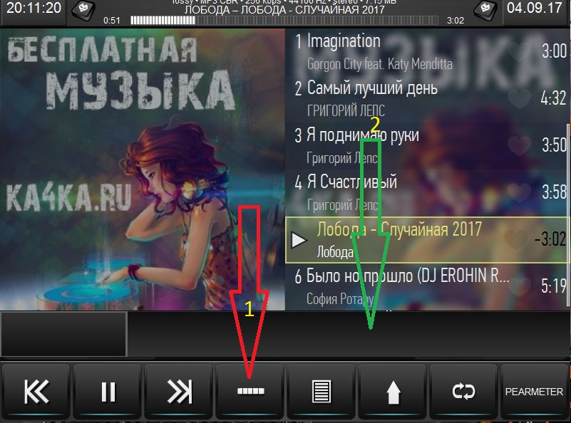

На кнопке, где иконка динамика была функция вызова панели регулировки звука фубара (родная) а при повторном нажатии панель сибкара. Можно это будет реализовать.
Вот пример, на скрине ниже. Вставил старый кусок кода, но вызывается только сибкар.

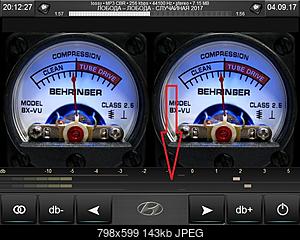

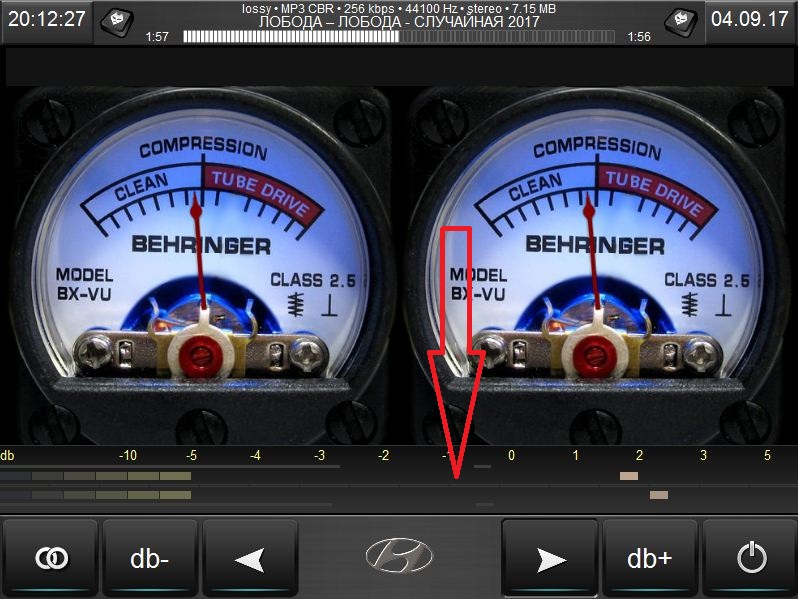

И на панели vumeter,убрать то что стрелкой отмечено или поднять индикаторы выше. А так , вообще нормуль смотрится. Самому нравиться
