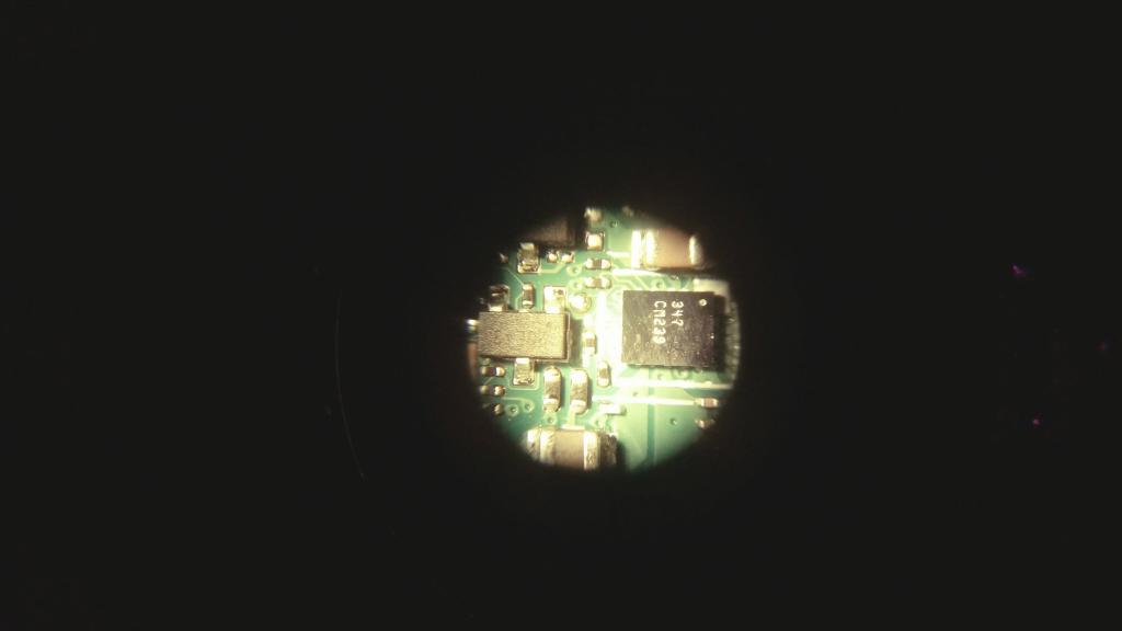

Вот:
У меня такое получается расположение кондеров,Как в данном случае перемыху кинуть(версия 16гб вифи)

Atolos вне форума   Ответить с цитированием
