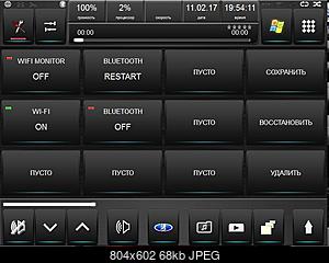

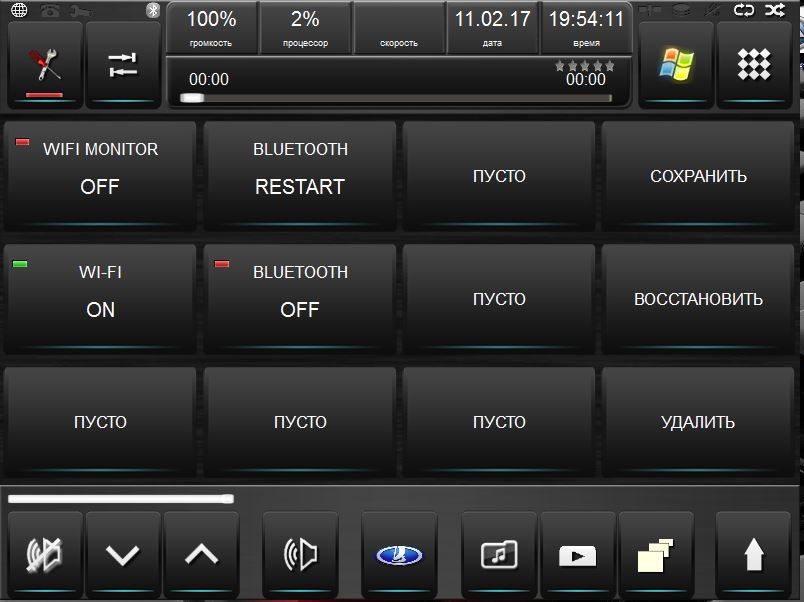

По умолчанию Утилиты
Выкладываю, на суд и тест экран Utilities вместо кнопки Skype .
Обращаюсь в первую очередь к duzzy,
Lexx09 и seriousstas
. Кстати, спасибо всем выше упомянутым, за помощь, идеи,наводки и то что терпят меня со своими вопросами И еще всем ,кто хочет сделать следующие манипуляции, настоятельно рекомендую сделать архив папки Chameleon в ручную или воспользовавшись хорошими примочками от duzzy. Видео работы.
Уважаемые кодеры, посмотрите,исходники скрипов, может что надо подправить, исправить и доработать. Я не такой спец как вы, я только.......
Продолжим, и так архив, его копируем в одноименную папку. Далее , в UserExecTBL
добавляем следующие строки. Увидел что при копирование текста есть пробелы, их не должно быть. обратите внимание.
/ ----------------------------------Utilities----------------------------------------
"SET_BT_MODE","BYVAR;BT_MODE;SET_BT_MODE1<<SET_BT_ MODE0"
"SET_BT_MODE0","SETVAR;BT_MODE;0||SAVETOSKIN;BT_MO DE;$BT_MODE$||RUNQ;$SKINPATH$SCRIPTS\Utilities\bt_ off.exe"
"SET_BT_MODE1","SETVAR;BT_MODE;1||SAVETOSKIN;BT_MO DE;$BT_MODE$||RUNQ;$SKINPATH$SCRIPTS\Utilities\bt_ on.exe"
"SET_WF_MODE","BYVAR;WF_MODE;SET_WF_MODE1<<SET_WF_ MODE0"
"SET_WF_MODE0","SETVAR;WF_MODE;0||SAVETOSKIN;WF_MO DE;$WF_MODE$||RUNQ;$SKINPATH$SCRIPTS\Utilities\wif i_off.exe||RUNQ;$SKINPATH$SCRIPTS\Utilities\wifi_m onitoring_off.exe"
"SET_WF_MODE1","SETVAR;WF_MODE;1||SAVETOSKIN;WF_MO DE;$WF_MODE$||RUNQ;$SKINPATH$SCRIPTS\Utilities\wif i_on.exe"
"SET_WFM_MODE","BYVAR;WFM_MODE;SET_WFM_MODE1<<SET_ WFM_MODE0"
"SET_WFM_MODE0","SETVAR;WFM_MODE;0||SAVETOSKIN;WFM _MODE;$WFM_MODE$||RUNQ;$SKINPATH$SCRIPTS\Utilities \wifi_monitoring_off.exe"
"SET_WFM_MODE1","SETVAR;WFM_MODE;1||SAVETOSKIN;WFM _MODE;$WFM_MODE$||RUNQ;$SKINPATH$SCRIPTS\Utilities \wifi_monitoring.exe"
Далее, в файле ExecTBL ищем строку / skype и меняем блоком, чтоб не париться....
/ skype
"MyApp25","OnMyAppStart||BYVAR;screen_skype_is;App 25NoSet<<MyApp25+"
"App25NoSet","SETVAR;NoAppImg;$screen_skype_img$|| SETVAR;NoApp;25||Popup;AppNoSet.skin"
"MyApp25+","SaveMyAppScreenshot||X_OVERLAY||SETVAR ;A_OVERLAY;0||EVAL;RUN_FLAG;strcomp("$CurrentApp$" ;"25")||BYVAR;RUN_FLAG;MyApp25Run||PopupResume"
"MyApp25Run","SETVAR;CurrentAppImg;$screen_skype_i mg$||SETVAR;CurrentApp;25||SETVAR;IsExit;0||SetMon itorState||WaitSkinLoad||LOAD;Utilities.SKIN;||SET VAR;IsApp25;1||SETVAR;NextMyApp;NextApp26"
"MyApp25Close","SETVAR;IsExit;1||Main||MyApp25Canc el"
"MyApp25Cancel","SETVAR;IsApp25;0"
Далее, ищем файл ru в папке language, и добавляем в конец текста следующие строки.
l_Utilities_Popup=ПЕРЕЗАПУСК BLUETOOTH
l_set_Blue_tooth_res=RESTART
l_set_Blue_tooth=BLUETOOTH
l_set_Blue_tooth_on=ON
l_set_Blue_tooth_off=OFF
l_set_wi_fi=WIFI MONITOR
l_set_wi_fi_on=ON
l_set_wi_fi_off=OFF
l_set_wifi=WI-FI
l_set_wifi_on=ON
l_set_wifi_off=OFF
l_set_save=СОХРАНИТЬ
l_set_restore=ВОССТАНОВИТЬ
l_set_remove=УДАЛИТЬ
Далее. Ищем файл main_screens и в нем строку screen_skype_img и меняем на screen_skype_img=Utilities.png, в нем же screen_skype_is=0 меняем на screen_skype_is=1
Вот еще как встроить экран, на сто процентов по инструкции то Lexx09..
Вроде все,если ни чего не забыл. Не судите строго, только учюсь.
P.S. есть что еще править, буду дальше работать. Если мозгов хватит. Так же приветствуются ,улучшения и новые идеи...
