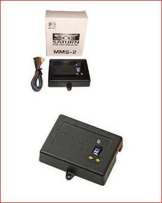

Не один раз читал тему, но толком так и не понял чего в оконцовке вы хотите добиться.
Видеоохрану? Вот интересно то.
А посчитать если ваши "хочу", так в малярку не раз заехать можно.
Балаболка какая то, ни одного предложения.
Да поставьте пару регистраторов недорогих, вперед и назад и включайте их от датчика движения/обьема.
Можете даже не обольщаться, хрена лысого вы подцепите ночную охрану автомобиля к карпс.
