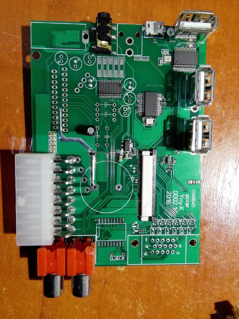

Сообщений: 376
Как хоть приемник выглядит ? А то просмотров много ,хоть кто нибудь камень в огород кинул... Ну в смысле критика или наоборот что хорошего сказали..

выделил элементы черным квадратом. Элементы на 8, 9 пинах нижнего хаба

А понял. Это резисторы (согласование волнового сопротивления линии USB) И это не хаб . Хаб стоит вверху справа, а это где выделено звуковая карта 2704...
