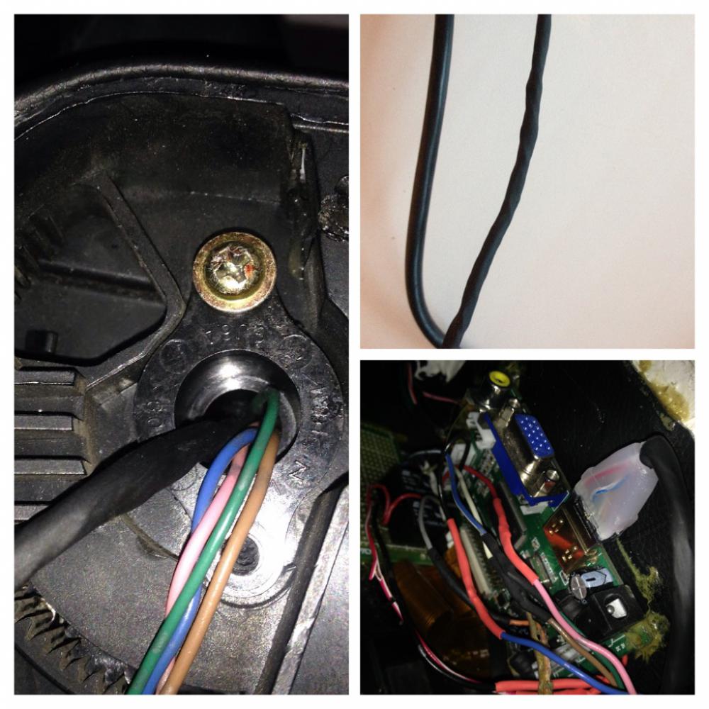

прикол в том, что при подключении, через новый тонкий кабель, автомонитор видит бук, настольный комп, а телефон не видит.
Который стоял...даже не помню откуда он, в м-видео покупал.
А который на фото (темный, толстый) он от ТВ приставки, с ним все ровно.
Процитирую.
Разобрался с Hdmi.
Часа два вертел паяльную станцию
Суть в следующем, китайцы уменьшили толщину HDMI за счёт экранирование пар. При этом, кабель будет работать и безусловно работает, передаёт изображение с персонального компа, "видит" бук, стабильно работает на ТВ приставке.
Но ска айфон не видит, хоть об столб мотанись...не видит и всё.
Я разобрал другой, толстый провод, качественный, снял часть изоляции, общий экран (экран пар не трогал), все эти процедуры проделал что бы уменьшить толщину и это удалось.
Далее, отрезал разобранную часть кабеля (иначе не пролазил штекер в монтажное отверстие монитора), установил в корпусе монитора, подключил к контроллеру.
После спайки двух концов Hdmi, проверил на работоспособность...а там болт в буквальном смысле, нет изображения с телефона...а с компа есть
После того, как восстановил в местах пайки экраны пар, все заработало.
Теперь у меня чёткий HDMI кабель, который не мешает работе подвижному механизму монитора.
Зы: внутренняя часть экрана пар, является проводником, наружная изолирована, будете собирать, не перепутайте сторонами.

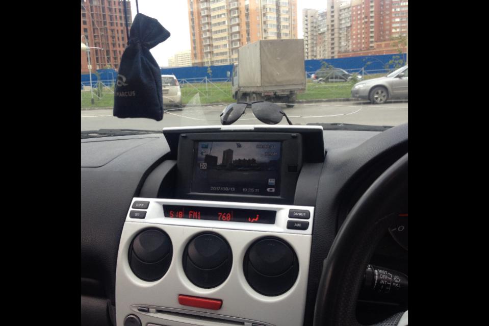

Закончил с верхним монитором, телефон коннектится, камеры работают, регистратор пишет, всё как в лучших домах Лондона и Парижа.
Как я уже писал, регик имеет настройки как и из приложения FinalCam, так и со своих штатных кнопок, всё меню и настройки работают...даже удивительно, за такую цену 2 тысячи с копейками))
Изображение на монитор подал по видеовыходу регистратора, так же можно смотреть и с телефона, подключенного к монитору.
На борту имеем самый необходимый пакет:
Камеру заднего вида
Фронтальную камеру
Видео регистрацию
Музыку, навигацию.
Что касается управления.
Тачпад не удалось прикрутить к айфону s4, но, есть хорошая встроенная функция-Siri.
Я по началу скептически относился к голосовому управлению, но эта штука реально работает и при чём без танцев с бубнами.
Так же без проблем работает мышь, клавиатура блютуз, не очень удобно на ходу, но на крайняк, вполне годно, когда припаркован.
Док-станцию делать не стал, оставил всё на проводах, так более универсально, коннектить можно любой аппарат, только MHL адаптеры меняй, тем более скоро обновлю телефон.
В принципе, с данным вариантом всё, будут вопросы, спрашивайте.

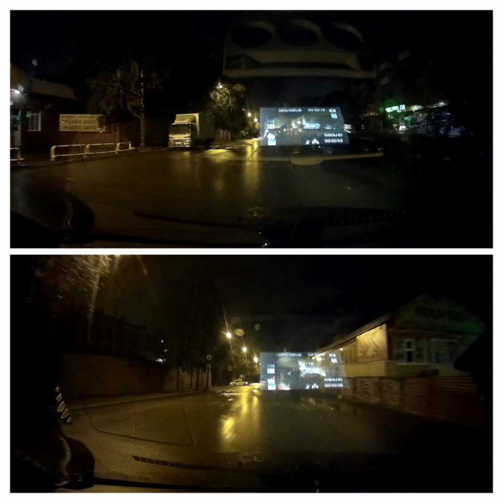

Что-то вообще не варик при ночной съемки, вся панелька с монитором на лобовом стекле.
Посмотрим как с фильтром будет, надеюсь вопрос закроется.

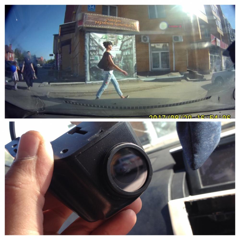

Пришёл фильтр, проверил, лажа конкретная.
Что с ним, что без него, картина не меняется.

В общем продолжаю вести наблюдение)))
Ночью проверю.
