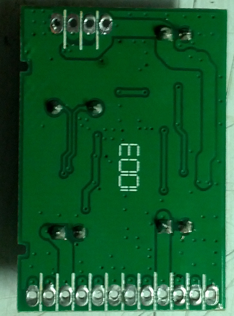

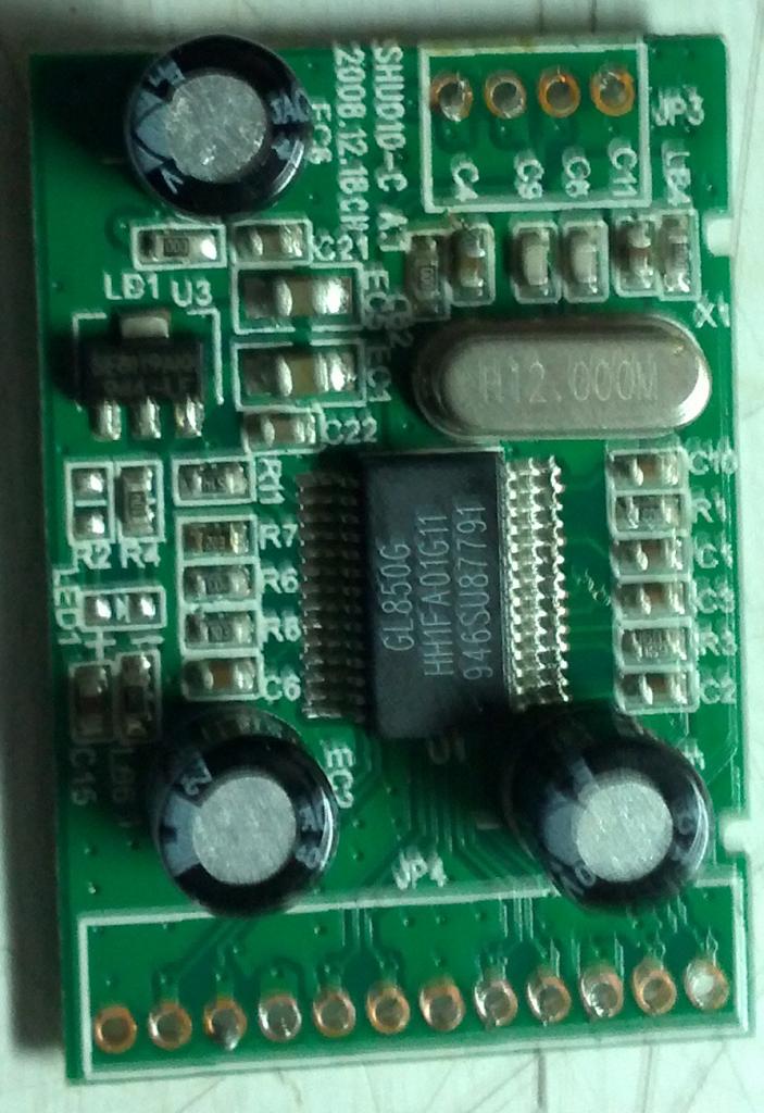

Купил б.у. хаб SVEN.
Если убрать его родные разъемы, то очень удобная плата для встраивания.
На одной стороне вход, на другой 4 usb выхода.
Шаг - 2mm
По внешнему виду, из аналогов в продаже, очень похож на это
