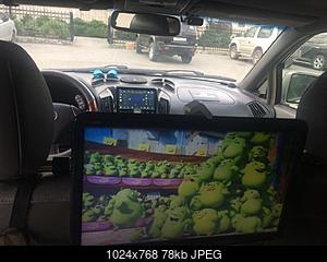

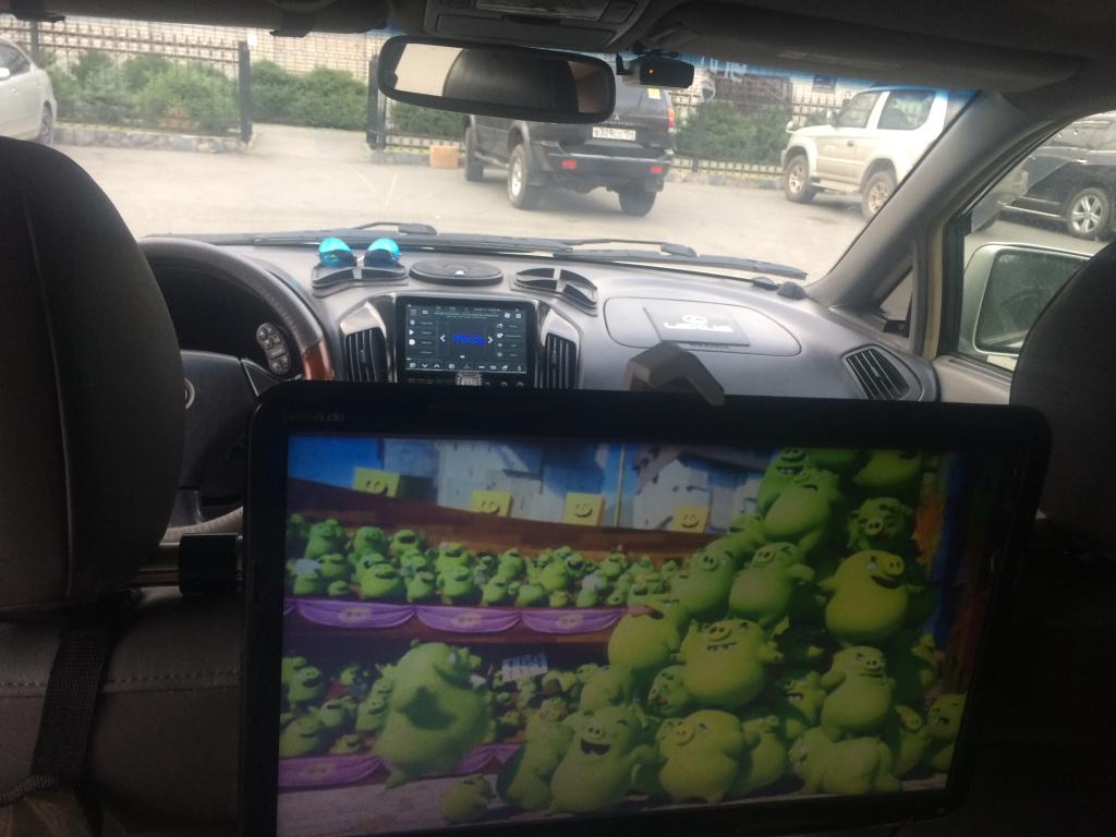

Сразу, с наскоку не получилось настроить пот плеер на 2 монитор, но пообщавшись с Евгением поняли, что проблема НЕ РАБОТЫ заключалась в неактивации второго монитора в настройках икара. В итоге - это ИДЕАЛЬНОЕ РЕШЕНИЕ!! То, что я и хотел. Водительский монитор отвечает моим потребностям и хотелкам, развлекательный монитор отвечает за пассажиров, увлекая их фильмами из медиатеки.....
БОЛЬШОЕ СПАСИБО всем откликнувшимся!!!

Видео (кратенько):
Фото:
