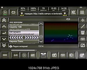

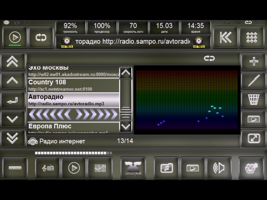

тоже не как не мог понять как это делать пока prts не дал более подробную инструкцию в 54 посте после этого вроде всё заработало правдо не сразу, но это уже был какой-то косяк в установке икара переустановил и всё заработало, так что не очкуй. Правдо весь этот список попадает в избранное интернет радио, а в списке где окно с прыгающим эквалайзером этих станций нет, вот туда бы их ещё поместить и будет совсем замечательно. И ещё просьба к модераторам, поместите эту инструкцию в шапку, а то через полгода замучаешься искать её.

что за окно?

скриншот не мой ,но окно такое же вот в этого самого списка станций и нет.Нажмите на изображение для увеличения

Это окно радио FM, т.е эфирное через тьюнер.
Список формируется или тьюнером или создается плей-лист (Документы\iCarDS\RadioCities\*.m3u, *- название города). Кроме того где-то отслеживается маршрут и при приближении к какому-нибудь городу подключается соответствующий плей-лист (если не ошибаюсь берется от сюда Документы\iCarDS\scins\Chameleon\Radio).
В xls файле, что я выкладывал, на вкладке RadioCities копируете содержание столбцов D и E, и вставляете в файл m3u с названием вашего города (или создаете его).
Я так делал для того, чтобы включать голосовой командой одну и туже радиостанцию как в Интернет радио, так и радио FM (но для этого нужны соответствующие изменения в ExecTBL.ini.
Но поскольку для радио FM использую штатную голову, бросил эти извращения. Если нужно могу выложить вариант xls с формированием дополнения в ExecTBL.ini.
