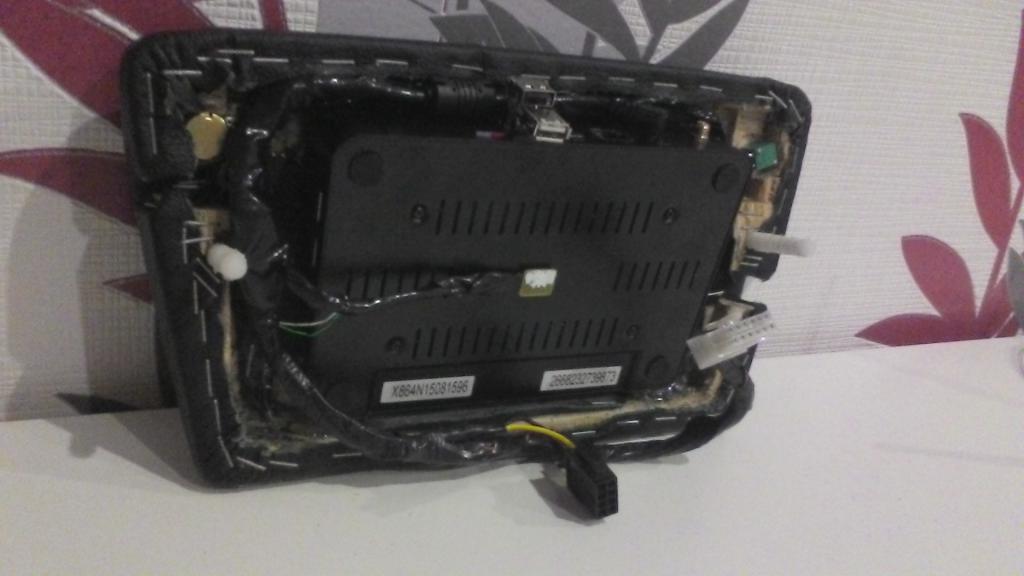

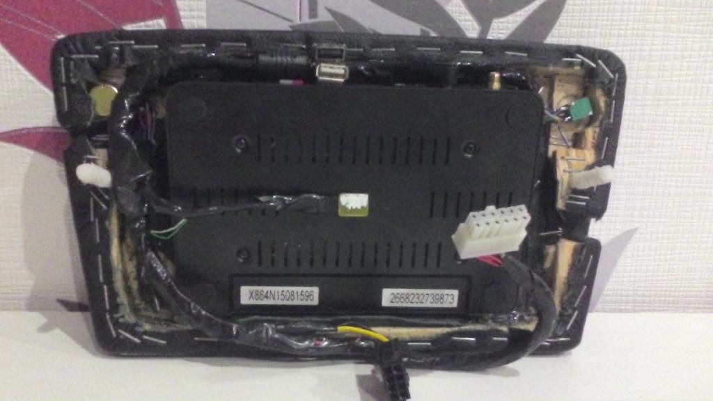

Собрал новый carpc на основе pipo x8.

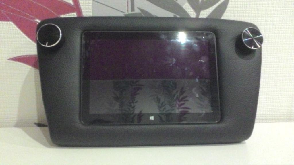

nicselin is on a distinguished road
Ну как ощущения в целом...поделись.
Вот фотки.

Смотрится лаконичнее. Работает шустрее. По установке просто песня...Все уже есть, что нужно....Андроид умиляет, виндовс 10 без проблем.... Завтра вставлю в машину и еще сфоткаю....

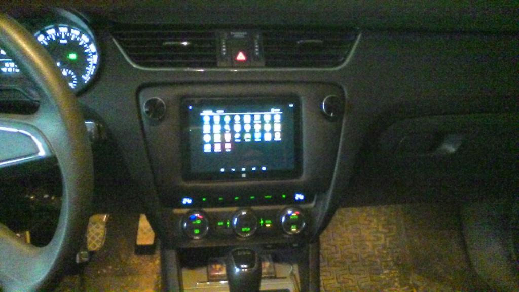

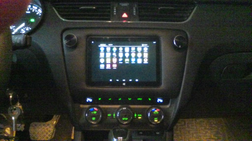

Сообщение от nicselin Посмотреть сообщение

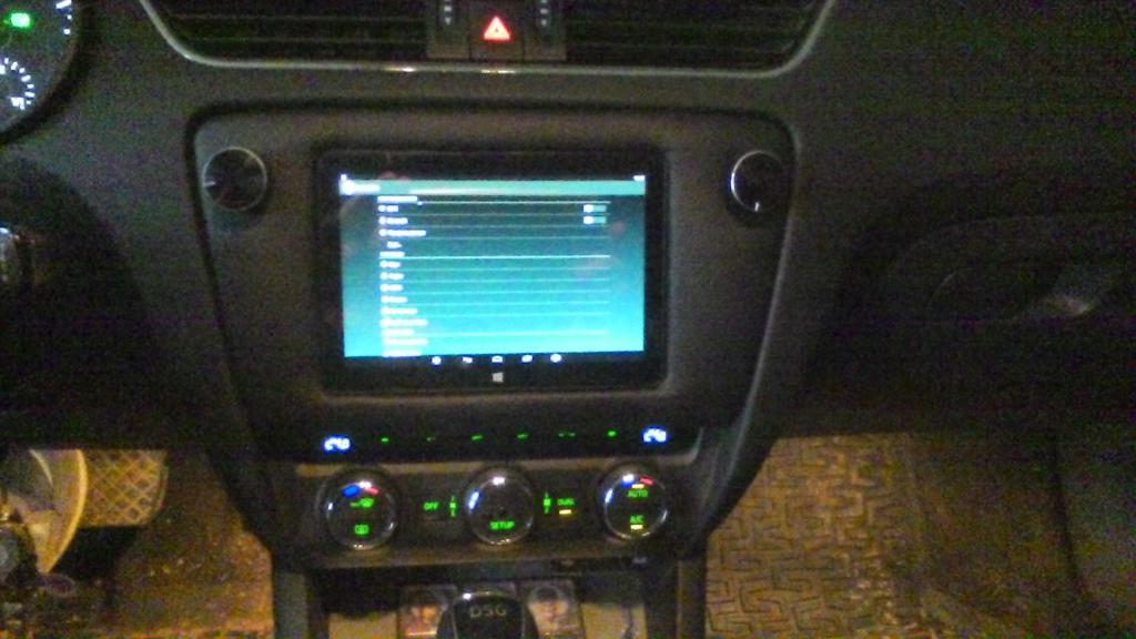

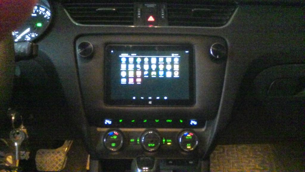

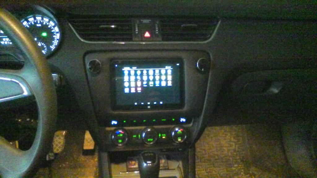

Вот вид из машины:
ID:	41538   Нажмите на изображение для увеличения
ID:	41539   Нажмите на изображение для увеличения

Старый 06.11.2015, 14:14   #67
JamesDoe
Регистрация: 13.09.2015
Машина: OOOO
Сообщений: 285
JamesDoe has a spectacular aura aboutJamesDoe has a spectacular aura aboutJamesDoe has a spectacular aura about
Класс! А крутилки функциональны? Если да, то как реализовано?
Как дорабатывали охлаждение компа?
JamesDoe вне форума   Ответить с цитированием
Старый 06.11.2015, 19:47   #68
nicselin
Регистрация: 11.09.2012
Город: Владимир
Регион: 33
Машина: Skoda Oktavia 2013
Сообщений: 395
Крутилки функциональны. Левая регулировка громкости и разрывает цепь ACC( при вкл зажигания комп не включится), правая регулировка уровня сабвуффера. Реализовано через процессор Helix, по родной схеме его пульта на переменных резисторах по 10кОм, один с выключателем.
