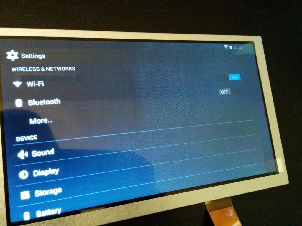

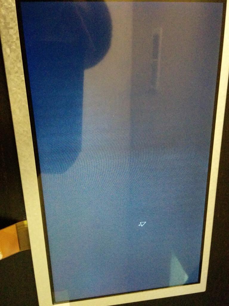

Сообщение от Ser-Bat Посмотреть сообщение
Есть новые впечатления от сборки?
Получилось мультитач затестить? Реально емкостный? Как прозрачность тача?
Пока не было времени, на выходных попробую уговорить его работать.
Да, он точно емкостной, и полностью прозрачный (что своейственно все емкостным тачам).
По комплекту пока вывод такой: если вы ищете идеал, то это не он
Есть видимый косяк: черный фон не выглядит, скажем, равномерным. Видно чередование более темных полос с более светлыми (я бы предположил, что это косяк подсветки, но не уверен). Иначе описать не могу )))
Не могу сказать, что это прям так кретично т.к. на всех цветах кроме черного, все выгляди хорошо. Пока переписываюсь с продавцом по этому поводу.

На фотках именно этот косяк виден? Как будто половина линейки из других светодиодов собрана или световод пополам треснут. Не сильно, конечно он и страшен этот дефект, просто подобрать преобладающий цвет оболочки такой (скорее всего синий или бирюзовый, поменьше красного), чтобы было наименее заметно и забить.
Но вообще то подляк. IMHO, как будто восстановленные матрицы гонят. Может поэтому и цена такая "гуманная"?
ЗЫ. Если уж будет сильно мозолить глаза, это излечимо, но работа уж очень кропотливая...
Я тож подумал, что восстановленные матрицы. Продовец должен еще одну матрицу выслать, посмотрим что с ней не так будет ))).
Ну и да, мя это не сильно напрягает, как вы правильно подметили, при правильном выборе цветовой гаммы оформления, все выглядит супер

Пообщался с продовцом, он сказал, что потестил еще 3 матрицы, и у всех такие же полосы на чером фоне(видео даже записал).
Почему такая фигня, пока так и не объяснил. Так что, если кто-то обдумывает покупку этого комлекат, имейте это в виду.
bloody, мультитач получилось полноценно затестить?
Этой матрицей сейчас пользуешься? Полосы сильно в глаза бросаются при каждодневном использовании? Может видео выложишь чтобы легче было определится? Или на словах
Сорри, но мультитач пока не было время потестать.
Насчет полос.... я решил забить, они видны только на черном цвете.
Завтра при дневном свете запишу видео, если там конечно что-то видно будет.
По словам продавца, он попробовал 3 матрицы, и у всех такая проблема. "Технари" ему сказали, что это нельзя пофиксать, правда причину этой проблемы так и не назвали.

Сообщение от bloody Посмотреть сообщение
..."Технари" ему сказали, что это нельзя пофиксать, правда причину этой проблемы так и не назвали.
Зачем же они будут это говорить? тогда привяжутся с требованием "починить".
Я уже выше назвал причины, которые могут привести к этому:
- либо полоса подсветки восстановлена светодиодами с другими световыми параметрами
- либо при замене светодиодов их установили немного под углом к остальным,
- либо что то со световодом (неоднородность отливки, не обработан торец, прилегающий к светодиодам, трещина в световоде).
В любом случае попахивает рефурбом и некондицией. Раз это есть "во всех" матрицах - тогда вот вам и причина дешевизны комплекта. По дешевке закупили некондицию и пустили в распродажу по вкусной цене.
