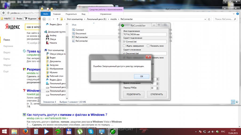

пробую, ковыряю... сейчас при нажатии галки на разрешение атозагрузки вылезло вот это
УФ.... разобрался таки... вот, что значит, забыл как ставить..
надо было настройки ручками прописать, затем запустить из под администратора, поставить галку для автозагрузки и перезапустить.. после перезагрузки дождаться появления голого окна, открываем в блокноте настройки программы, копируем пути и вставляем их в пустые окна голой программы... В пустое окно название программы ничего не прописываем, иначе не будет работать.....
Теперь все работает!!!!
ПС. ПИшу больше для себя.... вдруг опять забуду
